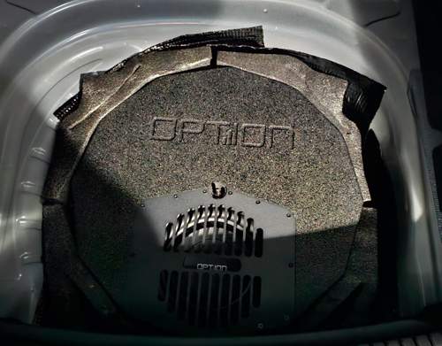

Ich habe den Option Subwoofer in die Ersatzradmulde eingebaut und diese davor gedämmt.
Jetzt merkt man auch mal was vom Bass.
Grüße Patrick

Zitat:@arni1980 schrieb am 24. Juli 2025 um 20:14:13 Uhr:
Hallo,Ich habe den Option Subwoofer in die Ersatzradmulde eingebaut und diese davor gedämmt.Jetzt merkt man auch mal was vom Bass.Grüße Patrick
Ohne Endstufe?
@DanielBoeckle schrieb am 24. Juli 2025 um 20:16:42 Uhr:
Ohne Endstufe?
Jup... also die vom Beats halt.. ist extra n Tausch Subwoofer fürs Beats
Ich bin derzeit in der Findungsphase als Upgrade für das Sennheiser-System. Hatte erst den Passivsub OPTIONDRIVE-10FlatBRPD und hab aktuell den PassivSub ESX VS1100P im Test.
Ersterer ist durch das Volumen des Gehäuses klar deutlicher. Letzterer überzeugt auch, insbesondere weil ich das Notrad im Wagen behalten kann.
Mit dem geplanten Gespräch eines Fachhändlers könnte ich mir idealerweise die Aktivvariante des ESX im Notrad vorstellen, wenn das notwendige Stromkabel nicht durch das ganze Auto verlegt werden muss. Ich werde mal schauen, ob was geht.
