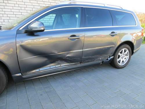

Hallo

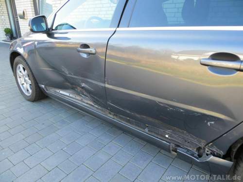

leider bin ich unweigerlich Opfer einer Kaltverformung auf dem Arbeitsweg gewesen und mein Jungelch sieht ziemlich sch..... aus. Ich überlege meinen V70 nicht mehr weiter zu fahren, weil es jetzt ein Unfallwagen ist und ich ehrlich gesagt kein gutes Gefühl mehr bei dem Wagen habe. Wertminderung von der gegnerischen Versicherung läppische 1250€.

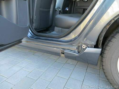

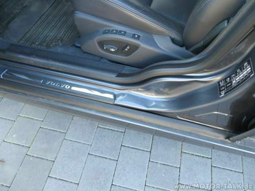

Wenn der - bei Volvo wirklich massive - Einstieg was abbekommen hat, sollte der Wagen ordentlich vermessen werden!

Original geschrieben von XC70D5
Wenn ich das richtig verstanden habe, beziehen sich die 1.250,- nur auf die Wertminderung, nicht auf die Reparatur des Schadens?!Zitat:
Original geschrieben von Hobbes
Eines ist klar: die beiden Türen sind schnell ersetzt und neu lackiert (kostet aber auch schon mehr als die €1'250.-)
Der Schaden, so wie er sich aus den Fotos darstellt, dürfte fachliche und vollständige Reparatur vorrausgesetzt in einer Größenordnung von mindestens 7-8.000 € netto liegen
interessant, wie hier sichere Analysen erfolgen basierend auf ein paar Bildern.Eines ist klar: die beiden Türen sind schnell ersetzt und neu lackiert (kostet aber auch schon mehr als die €1'250.-)
Dass es tragende Teile erwischt hat sieht man aber auch! Ob diese überhaupt repariert werden dürfen muss Volvo sagen. Denn die Fahrzeugstruktur ist jetzt geschwächt. Bei einem künftigen Frontal-Crash riskiert man hier im schlimmsten Fall einen Kollabs der Zelle.
In jedem Fall nen Anwalt und Gutachten beiziehen. Nur der Gutachter und Volvo können Dir sagen, was dieser Schaden für Konsequenzen hat. Hier kann das Keineralles Gute
Hobbes
Für den Fachmann reichen die Bilder zur groben Schadenbeurteilung zunächst aus. Für eine genaue Überprüfung wäre eine teilweise Freilegung der Schadenstelle und eine Hebebühne erforderlich.
Der Schweller kostet als lieferbares Ersatzteil ca. 480,00 € netto und kann laut Volvo in mehreren Teilabschnitten oder komplett je nach Schadenbild/Umfang erneuert werden. Die Reparatur ist so von Volvo offiziell freigegeben. Die Fahrzeugstruktur wird ordentliche und fachgerechte Instandsetzung vorausgesetzt nicht davon beeinflusst. Besonders ein Front Crash hat hierauf keinen direkten Einfluss ( konstruktionsbedingt).

Zur Instandsetzung ist folgendes zu sagen:
Der Schweller ist unter der Dichtung (welche um den kompletten Einstieg läuft) verschweißt. Diese Schweißpunkte werden aufgebohr, die defekten Teile des Schwellers (Einstiegs) ausgeflext und das Ganze wieder zusammengeschweißt, angearbeitet und lackiert.
Nach Volvo-Vorgabe ist das kein Problem,.. zumal du mit einem erheblichen Verlust leben müsstest, wenn du das Auto abstösst (sofern du es neu gekauft hast).
ich würde so um die 6000 € Schaden tippen...

sorry aber wenn der Schweller tatsächlich ersetzt wird ist das ein tiefgreifender Eingriff in die Struktur des Fahrzeugs. Ich habe das jahrelang selbst mit gemacht. Eine solche Reparatur wird niemals die original Qualität errreichen. Weden die Qualität der Schweißpunkte noch der Rostschutz. Von Aussen sieht dann alles wieder schick aus aber innen eben nicht. Wo geschweißt bzw. gepunktet wird ensteht Hitze. Da ist da kein Rostschutz mehr. Egal ob man danach mit Wax flutet oder nicht. Macht eh keiner.....
Aus diesem Grund wird die Karosse ja nach dem Schweißen getaucht und grundiert. Dieser Zustand ist durch eine konventionelle Reparatur nicht ersetzbar. Niemals.
Nach ein paar Jahren gammelt dir der Wagen genau an den Stellen weg. Wir hatten oft Reparaturen an rostenden Schwellern eben weil nicht sauber gearbeitet wurde...
Auch der Farbton wie nicht zum Rest passen. Nicht bei dem Farbton. Man wird es immer sehen. Ausserdem haben Ersatztüren nie die Originalnahtabdichtung. Man sieht also sofort das die getauscht wurden. Der Schaden dürfte gut bei 10k liegen.
Also, weg mit dem V. Egal wie sehr es schmerzt.

So da bin ich wieder, also die Schadenshöhe ist "nur" 8600€ inkl. Mwst. was wie ich finde eigentlich nach mehr aussieht. Naja die Freigabe zur Reperatur habe ich erteilt. Ich bin wirklich gespannt was meine Werkstatt draus macht.
