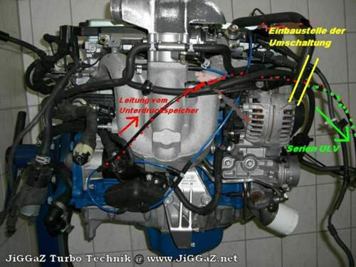

Benötige von euch mal eine Hilfe... Bin noch nicht lange in der opc scene und wollte mal fragen wo das original Schubumluftventil beim opc sitzt oder hat er ein. Magnetventil

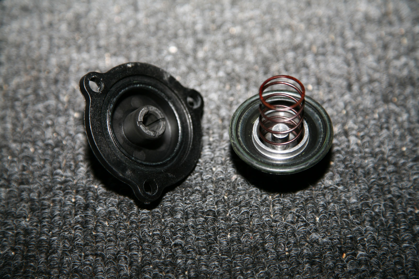

Soweit ich weiss gibt es nur eine "neue" und eine "alte" Version. Erkennt man am mittleren Kranz des Gummis. Bei der neueren (stabileren) Version schließt dieser in der Höhe bündig mit dem Metallkern. Bei den älteren liegt der Metallkern frei. Aber passen tun die in allen Z20LEx untereinander. Die neue Version reisst aber genauso. Soll nur heissen, wenn du irgendwo eins aus dem LET Lader geschenkt bekommst, dann kannste das genauso verbauen. Baujahrbedingt haben die idR die alten Versionen, wenn nicht schon getauscht.

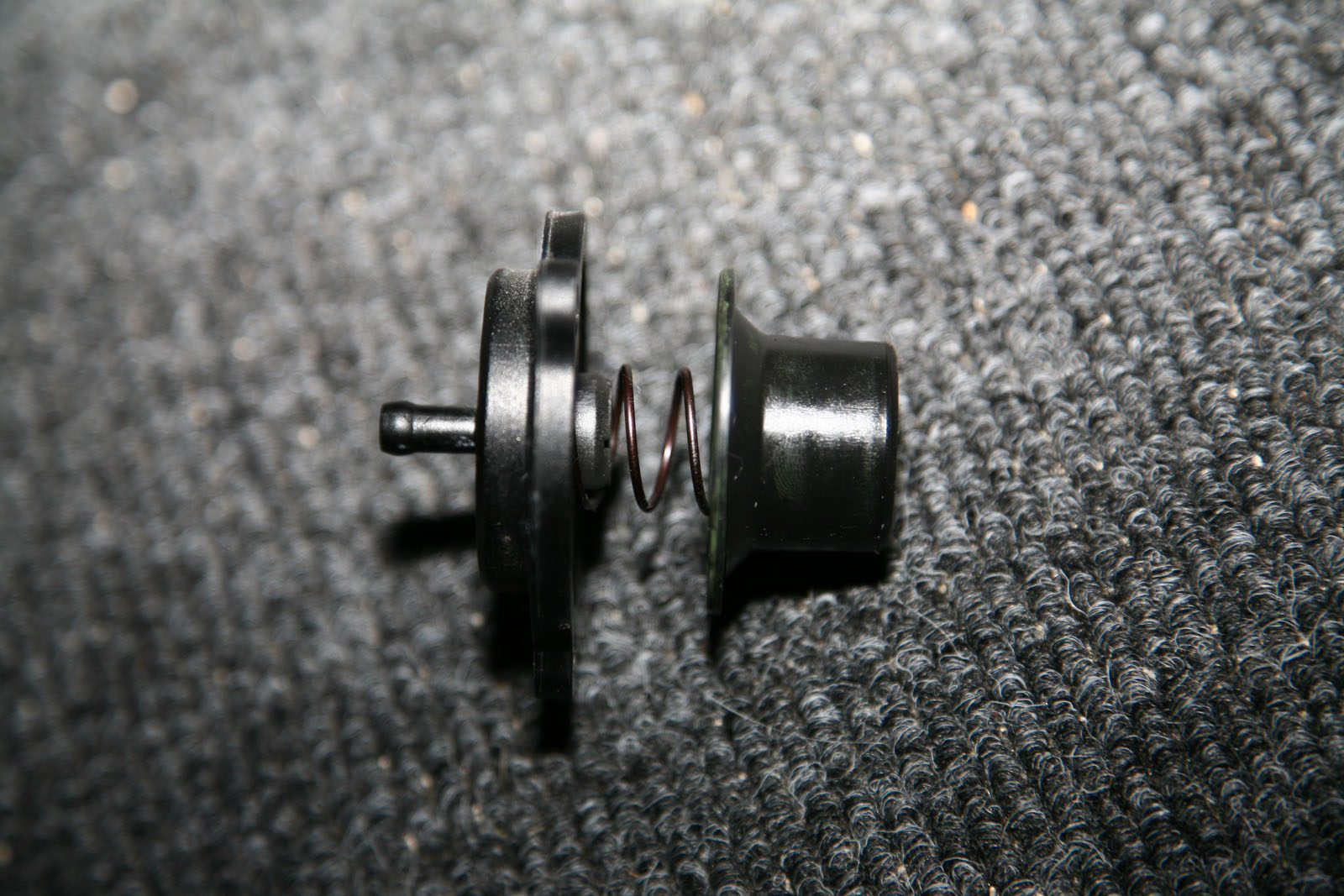

Ein defektes SUV hört man eigentlich ganz gut, wenn man kurz Last gibt und dann gleich wieder vom Gas geht. Bergauf 2ter Gang kurze Schübe zB. Dann hört man ein deutliches zischendes futututututu von vorne. Im Stand natürlich nicht, da der Lader da keinen Druck aufbaut. Alternativ den Schlauch verfolgen der vom SUV kommt. Zwischen Luftfilterkasten und Spritzwand ist der mit einem Gummiverbinder verbunden. Hier abziehen und dann kräftig mit dem Mund saugen/pusten. Ist es beidseitig durchlässig ist die Membran kaputt. Heile hört man auch ein Plopp vorne und due kannst nur saugen. Aber kräftig! 😉
Ein ähnliches Geräusch verursacht aber auch eine defekte Membran im Unterdruckspeicher oder einfach ein abgerutscher Unterdruckschlauch.

Berichte mal. War blöd beschrieben. Der Schlauch geht unterm Luftfilterkasten lang und kommt dahinter wieder raus wo er dann in einen Verbinder geht. Bau am besten den Luffikasten aus, dann ist es weniger fummelig.
Reicht es nicht schon wenn der Unterdruckschlauch bei laufendem Motor vom SUV abgemacht wird und dann wieder drauf, es sollte dann ein ploppen zu hören sein.
