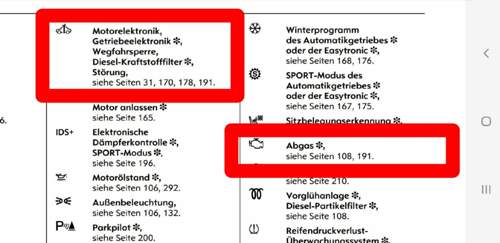

Erstmal sollten wir wohl die Kontrollleuchten klären.
Bild angehängt.
Dann ist der Fehlercode P1901 natürlich ein anderer wie P2279.
Beim P1901 kann man auch vom defekten Sensor ausgehen. Wäre der hier:
