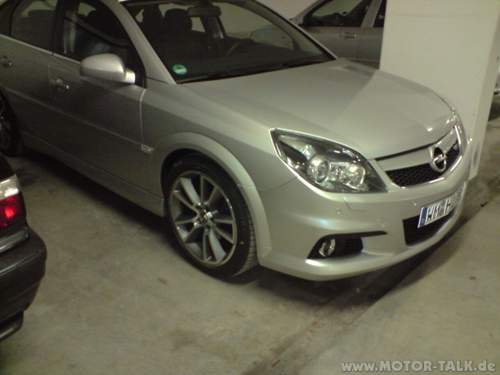

Liber Freunde ich hab ein euch eine Frage, und bitte um kleinen Rat. Ich hab ein Opel Vectra C GTS !.9 Diesel mit 150 Ps. Hab origenal 17 Zoll Felgen drauf. Würde gern für Sommer 19 Zoll Kaufen. Jetzt weiß ich nicht Was soll Ich machen danach Tieferlegen oder nicht, weil der Wagen ja hoch kommt mit 19 Zoll. wenn ja da nur Federn oder Fahrwerk - das wäre meine Frage? Und welche Felgen pasen am besten zur Vectra , die Ducnkel Silber oder Graue Farbe. Danke im Vorraus

Ich habe bis dato beides verbaut gehabt, also erst Federn danach ein Gewindefahrwerk, wobei die Federn von Eibach waren (30mm) und das Gewindefahrwerk von H&R (gut tief).
Momentan habe ich das H&R Gewinde drin mit 19 Zollern:
VA: 8x19 ET35
HA: 8x19 ET35 mit 40mm (20mm pro Seite)
Je nach Budget würde ich auswählen, zumindest fahrwerkstechnisch. Also wenn du in ein Fahrwerk investieren kannst und willst, würde ich das machen. Federn auf Seriendämpfern kommen nun mal nicht mit einen Sport-/Gewindefahrwerk mit.
Felgentechnisch, ohne Zusatzarbeiten, wirst du wohl mit 8,5x19 ET35 an der VA an die Grenze, aber an der HA kann es schon mehr sein. Kannst dir ja ausrechnen an meiner HA-Kombination.

Hier mal ein Bild meiner HA. 8x19 ET35 mit 40mm Spurverbreiterung (20mm pro Seite)...
Ich hab die Klassiker (19-Zoll Y-Speichen "Snowflakes"😉 und die gefallen mir auch nach Jahren einfach am Besten am GTS. (Bilder in meiner Usergalerie, siehe unten)
Fahre das Seriensportfahrwerk mit 20mm und bin mit der Optik eigentlich vollauf zufrieden.
Ich habe meines Wissens keine Lenkeinschlagbegrenzer drin, aber schleifen tut nix und eingetragen sind sie auch.
Kurzzeitig hatte ich hinten Spurplatten drauf, sind aber schnell wieder rausgeflogen, da mir die Optik nicht zusagte. Die Hinterräder stehen so schräg, was mit den Spurscheiben extrem verstärkt wurde.
Andrej
