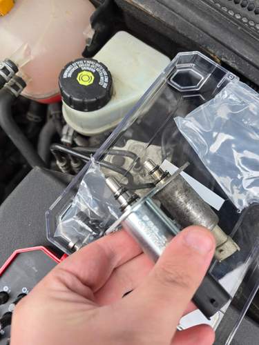

Sag mal, hast du den Kraftstoffdruckregler EA oder EAF von F5R?
@Lz.tobi schrieb am 27. Mai 2025 um 17:12:18 Uhr:
Hatte den EAF bestellt wobei ich keinen unterschied gesehen hatte am teil selbst außer das der neue kolben ein stück länger ist?

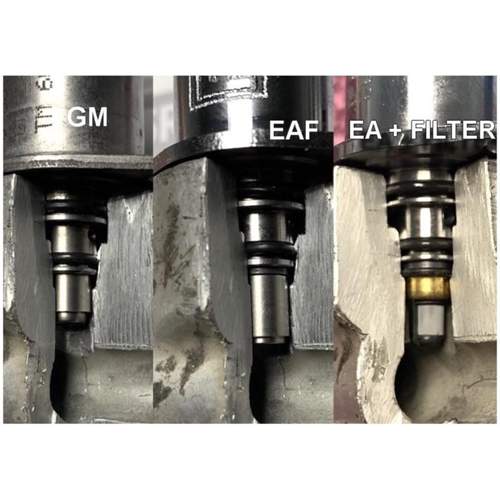

Vergleich Druckregel ventil

Genau das ist der Unterschied und du hast den Falschen damit kann das Auto nicht vernünftig laufen.

In der Beschreibung stand nicht dabei was der unterschied ist außer das bei den einem ein Filter dabei sei.
Das kann jeden passieren somit kannst du dir solche aussagen bitte sparen.
das sieht man wen man die teile nebeneinander hält das es nicht funktionieren kann

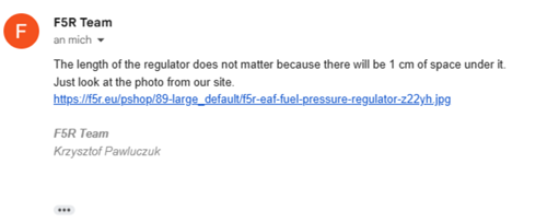

Lustig das mir aber F5R bestätigt das dass keinen underschied macht
F5R Nachricht
Ansicht Ventile

Außerdem habe ich den EA und genau die gleichen Probleme, obwohl er den EAF hat, komisch...
