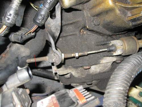

So leute, wieder mal ein update :)
ich hab heute versucht die kupplung einzustellen leider ohne erfolg weil ich nicht an die schraube dran komm -.-
was mir aber noch aufgefallen ist & zwar ist nicht viel gewinde übrig ist das gut oder schlecht? habs euch aufn bild eingezeichnet also ab den roten strich ist bei mir noch gewinde vorhanden..
und noch eine bitte :) könnt ihr mir evtl auf den bild einzeichnen wo ich drehen muss um die kupplung einzustellen ?
Wenn wenig Gewinde raus guckt ist noch viel platz zum einstellen. Einfach so drehen das mehr Gewinde raus guckt.
Wenn ab da noch gewinde nach links ist, also richtung Wagenfront, dann könnte das Seil zu locker sein. An dem Gewinde ist ja ein Plastik teil , das und nur das reinschrauben, bis dass das Gewinde da mehr wird. dann sollte sich das seil spannen,
Im übrigen NICHT das gewinde drehen, sonst dreht sich das wieder auf. und nach ein paar mal treten ists wieder verstellt.
ja ist richtung front.
noch was habt ihr evtl ne idee wie ich beim opel tigra da besser hinkomm? weil ich seh nur das hintere teil davon & nicht das dingsda wo ich drehen muss :)
Wenn du den Sekundärlüfter abmachst wirst da besser ran kommen. Sind nur 2 Schrauben und dann kannst den zur Seite legen. Solltest dann genug Platz haben.
Danke :) werd ich versuchen
so leute :) wieder ein update
hab heute die kupplung eingestellt & das auto fährt wieder :D aber iwie greifft die kupplung sehr weit oben, das heisst dass ich ne neue kupplung brauch oder?

Ja wird früher oder Später dann so sein, solang der Motor im 3. Gang im Stand ausgeht ist alles noch i.O. Das einfach ab und zu mal testen und dann ist die Gefahr gering mit Kupplungsdefekt liegen zu bleiben.
Hast du die Schaltung auch mal eingestellt?
Wenn die Kupplung die Fratze macht gehen alle Gänge schlecht rein.
nein hab ich noch nicht..
aber kanns wirklich an der schaltung liegen dass die kupplung so spät greift? ich mein vor 4 tagen ca. war alles noch vollkommen oke & die kupplung hat ganz normal unten gegriffen
Wenn der Gang nur bei stehendem Motor reingeht, liegt das normalerweise nicht an einer verstellten Schaltung, sondern an einer schlecht oder gar nicht trennenden Kupplung.
