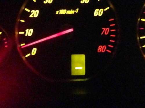

Folgendes Problem tritt leider sporadisch auf. Tacho setzt während der fahrt kurzzeitig aus und macht Disco
verschiedene Kontrollleuchten gehen an und aus . Siehe wie in diesem Video auf You Tube
https://www.youtube.com/watch?v=ZbqcGduhA_g
dazu kommt noch das der wagen stottert so als wüsste der nicht in welchem Gang der ist oder Zündaussetzer hat. Wenn der Wagen an der Ampel steht haut der bei dem Fehler den Gang extrem Doll rein. Gibt einen richtigen heftigen ruck.Es leuchtet auch das Lenkrad mit dem Ausrufungszeichen.

hier noch ein Fehlerbild das auftritt (siehe Anhang) Die Anzeige für die Automatikstellung wird nicht mehr angezeigt es erscheinen nur drei Striche.

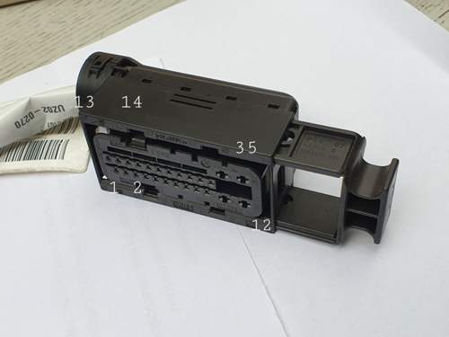

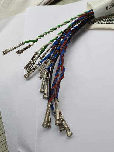

Das könnte auch am Stecker des ABS/ESP Steuergerätes liegen. Da der High-Speed CAN dort durchgeschliffen wird, verlieren diverse Steuergeräte die Verbindung zum Fahrzeugbus, wenn dieser Stecker Kontaktprobleme hat. Dafür gab es extra einen Reparatursatz von Opel, bei dem die Federkontakte im Stecker straffer sitzen.

Das ist genau der bereits erwähnte Stecker am ABS/ESP Steuergerät. Wenn der einmal Mucken macht, würde ich den Stecker direkt tauschen. Kontaktspray hält vielleicht eine Weile, ist aber keine Dauerlösung. Die Vorspannung der Kontakte ist zu gering. Da hilft nur erneuern.

Hi woher bekomm ich denn das Reparatur set
