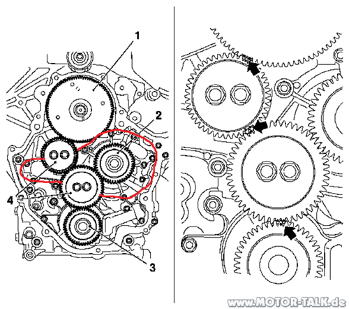

@deniz24
Um an die Wasserpumpe zu kommen muss der Deckel vom Steuergehäuse entfernt werden.Dazu müssen die Zahnriemen-Umlenkrolle-oben, Zahnriemen-Umlenkrolle-unten, 2x Umlenkrolle Keilrippenriemen,Zahnriemenantriebsrad und Keilrippenriemen-Spannvorrichtung und der Drehschwingungsdämpfer ausgebaut werden.Wenn der Deckel ab ist sieht man die Stirnräder und die Wasserpumpe.2 Stirnräder(auf dem Bild mit 4 gekenzeichnet) müssen entfernt werden um die Wasserpumpe auszubauen.Das Rote ist die Wasserpumpe.Beim Zusammenbau müssen die Markierungen auf allen Stirnrädern (1, 3, 4)  fluchten (Pfeile).

Original geschrieben von Lifeforce
@deniz24
Für deinen Schraubereinstand hast du dir echt den geilsten Motor  ausgesucht.
wie Geil ist das denn ???? 😁 Dann würde ich die natürlich auch jetzt mitwechseln ... aber die Konstrukteure des Motors haben den wohl während eines Wettsaufens entwickelt ....
Aber 6Zylinder ..... leider Geil 😁
