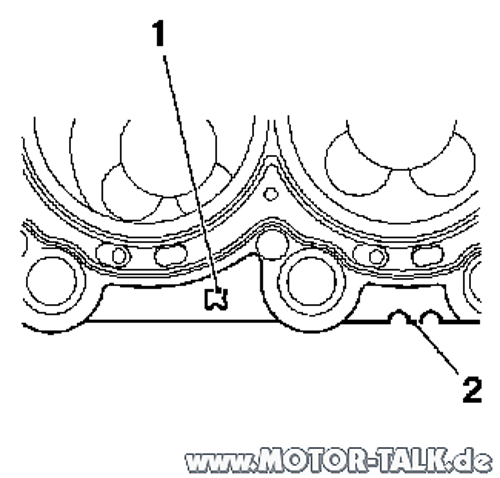

Zylinderkopfdichtung einsetzen.
Hinweis:   Die Kolbenüberstandsmessung und somit die Auswahl einer anderen Dicke der Zylinderkopfdichtung erfolgt nur bei Änderung am Kurbeltrieb. Ansonsten wird eine Zylinderkopfdichtung mit der gleichen Kennzeichnung verbaut.. Position (1) gibt die Zylinderbank an (“R” für Zylinder 1-3-5 und “L” für Zylinder 2-4-6), Position (2) die Dicke der Dichtung (1 bis 3 Kerben)

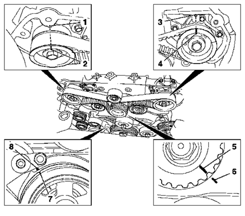

Zünd-OT-Zylinder-1 einstellen
Hinweis:   Spiegel verwenden. Kurbelwelle gleichmäßig in Motordrehrichtung drehen.
•   Markierung Zahnriemenantriebsrad (5) muss mit Anguss (6) auf Deckel-Steuergehäuse fluchten
 • Markierung Drehschwingungsdämpfer (7) muss mit Anguss (8) auf Deckel-Steuergehäuse fluchten
 •   Markierung LH auf Nockenwellenrad-Zylinder-2-4-6 (4) muss mit Anguss (3) auf Deckel-Nockenwelle fluchten
 •   Markierung RH auf Nockenwellenrad-Zylinder-1-3-5 (2) muss mit Anguss (1) auf Deckel-Nockenwelle fluchten

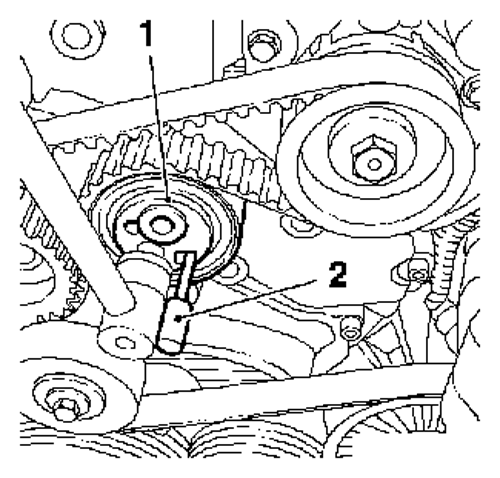

Zahnriemen-Spannrolle (1) spannen
Hinweis: Zahnriemen-Spannrolle entgegen Uhrzeigersinn spannen. Fixierbohrung in Zahnriemen-Spannrolle nicht verdecken!
•   Zahnriemen-Spannrolle mit KM-6349 (2) fixieren
Zahnriemen einbauen
Hinweis:   2. Monteur wird benötigt. Laufrichtung und Markierungen beachten. Spannrolle gegen Uhrzeigersinn bis Anschlag spannen. Zahnriemen zuletzt auf Spannrolle auflegen!
Zahnriemen-Spannrolle entspannen
Hinweis:   Am Innensechskant gegen Uhrzeigersinn spannen
•   KM-6349 entnehmen

Zünd-OT-Zylinder-1 prüfen
