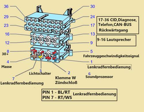

Opel Omega B Radio
Hallo ich habe mir einen 2001 Omega B 2,2 16 V zugelegt
Er hat ja das Doppel DIN Radio drin.
Habe mir ein Doppel DIN mit Bluetooth geholt .
Nun die Frage , der Omega hat drei ISO Stecker der eine wird für die lenkradbedienung sein.
Wie bekomme ich die drei Stecker auf die zwei im neuen Radio ?

Moin
Die originale LFB geht über 2 Kabel zum Originalradio.
Einmal Pin 1 und Pin 7 im originalen Stecker.
Da sitzt auch die Stromversorgung für das Radio,
Beleuchtung vom Lichtschalter, V-Signal und
Böse Verstärker.
Die nächste Ebene hat die Lautsprecher und
Darüber die vielen kleinen Pin sind u A. Für das CID,
RGB usw
MfG

Er hat das CID, weil nur das CID über das Radio und über die LFB bedient werden. Die Packman-Displays werden alle über den Blinkerhebel bedient, deshalb denke ich, wissen wir was im Fahrzeug des TS verbaut ist, und es braucht keine weiteren Erklärungen.
@Scholz72
Wir sprechen hier von zwei Baustellen. Einmal die Bedienung deines neuen Radios mit den vorhandenen Lenkradtasten. Das kann eventuell funktionieren, du kannst einfach mal vom dritten Stecker provisorisch zwei Kabel nach Rosis Schaltplan zum neuen Radio legen. Im Prinzip ist das immer eine Widerstandskaskade bestehend aus zwei Drähten, jeder einzelne Taster verbindet dann mit einem anderen Widerstandswert auf die GLEICHEN beiden Drähte, das ist alles.
Zum zweiten die Bedienung des BC welcher in das CID integriert ist.
Das funktioniert nur, wenn mindestens die Platine deines alten Radios vorhanden ist, da die Ansteuerungslogik im Radio sitzt, und nicht im Lenkrad!
Du mußt dich also entscheiden, entweder BC bedienen, ODER das neue Radio bedienen.
