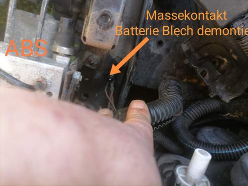

Einen weiteren massekontakt habe ich unter dem batterieblech gefunden. Das batterieblech habe ich ausgebaut und dann noch ein Kabel vom ABS Steuergerät abgezogen und dann kam ich an einen weiteren massekontakt mit einer M6 Hutmutter. da habe ich nun alles gereinigt und wieder eine zusätzliche Scheibe unter gelegt und mit kontaktspray alles eingesprüht. Leider auch wieder ohne den gewünschten Erfolg. Anbei lade ich noch mal Bilder hoch wo dieser massekontakt zu finden ist. Vielleicht nützt es ja anderen mal.

Hier die Position des Massekontakts unter dem Batterieblech
