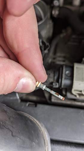

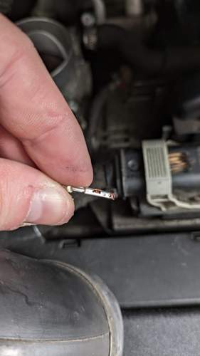

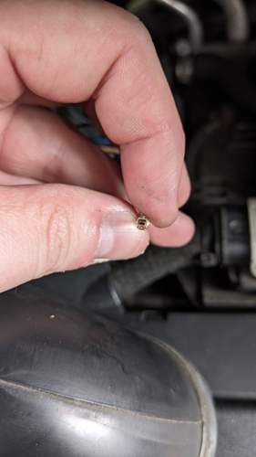

Kann mir jemand sagen,
welche Pins das sind?
Leider sind meine viel zu groß und anders....
Vielen Dank.
Whatsapp-image-2024-04-17-at-17-02-02
Wenn du einen Bosch-Dienst in der Nähe hast, würde ich da mal fragen. Die sollten sowas da haben.
Gude,
ich wollte eine Rückmeldung mal geben.
Nach langer Suche,
habe ich nun einen Stecker mit Kabel finden können.
Falls jemand diesen in Zukunft suchen sollte:
Stecker
Dieser passt perfekt.
Zu dem Delphi 8 Pin Stecker.
Ich beobachte das ganze mal,
und gebe dann eine kleine Rückmeldung.
Ich wünsche einen schönen Feiertag.
LG
