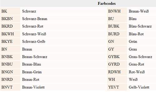

Das schwarz- weiße Kabel gibt die Stellung der Drosselklappe an das Motorsteuergerät weiter als Signal.
Und sicher dass das nur 6 polig ist und nicht 7 Polig ist?
Versuche es mal beim FOH oder rufe mal hier an oder schreibe eine Mail.
https://www.autoelektrik24.de/.../...dio--HiFi--Navi--im-10er-Set.html
https://www.kti-brackenheim.de/.../
https://www.autoelektrik24.de/Kabelbaum-Reparatursaetze/
Pinbelegung
Kabelfarben
Vom Boschdienst löten lassen, Schrumpfschlauch drauf und er fährt bis zum Schrottplatz.

@Gecyn
Bringe doch erstmal das Kabel und den Stecker in Ordnung.
Du hast laut Schaltplan 2 schwarz- weiße Kabel und gehen von der Poti Schleiferbahn zum MSTG.
Kann sein das dein Motor Nebenluft zieht. Besuch von einem Marder hattest du wohl ja schon.
Dann mal mit einer Nebelmaschine abdrücken lassen.
Kann auch das Tankentlüftungsventil sein, hast ja wie beschrieben auch ein zischen.
