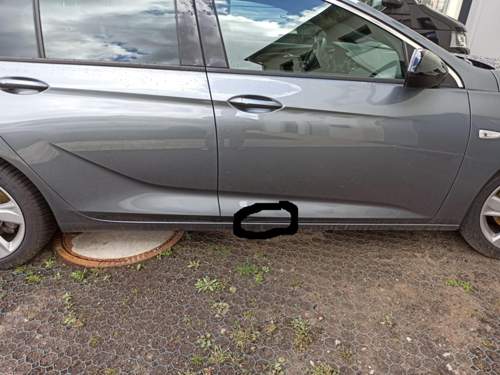

ich habe eine Nachfrage bei jemand der sich mit Lackierarbeiten auskennt.

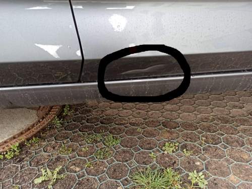

Mein Opel Insignia BJ 2021 hat unten an der Beifahrertür eine Delle ( befindet sich im Kreis auf Foto ),aber ist nur in der Tür nicht am Holm oder so.
War jetzt in einer Lackiererei ( kleiner Ort und nicht soviel Möglichkeiten wegen Vergleich ) und der hat mir gesagt wird etwas teurer,da er die hintere Tür mit anlackieren müsse,wie gesagt die Delle ich nur unten an der Beifahrertür .
Nun meine Frage,weiss jemand ob das so richtig ist oder das nur Geldmacherei ist,da ich den Sinn nicht ganz verstehe.
Gruss
Axel
Nur unten an der Tür nicht Holm
Da ist der Schaden

Ausgeführt und in Rechnung gestellt wir die Arbeit die du in Auftrag gibst.
Wenn von deiner Seite aus die klare Aussage kommt das nur die Türe gemacht werden soll läuft das wie oben geschrieben ab.
Aber, ich würde das auch Beilackieren lassen so dass die Reparatur für das Auge nicht sofort sichtbar ist.
MfG kheinz
Der Sinn ist, dass sehr oft ein kleiner Farbunterschied zu sehen ist, der durch das Beilackieren abgemildert wird. Das hat nichts mit Geldmacherei zu tun, eher mit einer guten Beratung.
Ich gehe mal davon aus, dass ohnehin nur bis an die Kante anlackiert wird, weil die eine gute Grenze abgibt und die untere Seite komplett, also beide Türen, durchlackiert werden kann. Den Mehrpreis schätze ich mal auf gute 50 Euro, wäre aber gut angelegt.

500 € ist ein realistischer Preis und wenn dort nur bis zur Sicke lackiert wird ist das im Prinzip eine Smarte Reparatur, denn jeder Karosseriebauer oder Lackierer kann so arbeiten ohne das dort groß "Smartrepair" an der Firmenür steht, denn der Begriff bedeutet, nicht großflächiger zu arbeiten als wirklich nötig.
Das kann man bis zur Kante Lackieren. Leider kann nicht jeder Lackierer kleinflächig arbeiten. Im Schlimmsten Fall wird die Tür ganz lackiert. Unterhalb Farbe Maximal 50g und der Rest Klarlack 150g.
Wenn jemand sagt die Tür muss Hinten einlackiert werden, dann sichert man sich als Lackierer selber nur ab um späteren stress mit dem Kunden zu vermeiden. Ansonsten würde ich nur die Tür Lackieren.
Mein Lackierer macht auf Wunsch auch einzelne Bauteile ohne Anlackieren der Nachbarteile; dazu spritzt er im Vorfeld einige Musterbleche mit leicht unterschiedlichen Mischungen und sucht sich dann die beste Nuance raus. Hab ich gerade neulich noch machen lassen, weil ich eine komplett "jungfräuliche" Tür nicht ohne Not anlackieren lassen wollte. Hat hervorragend geklappt.
