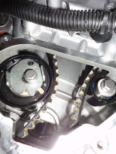

Ein Anruf bei einer Opelwerkstatt brachte dann den Hinweis auf ein sich auflösender Zahnriemen der mit im Motoröl geführt wird und der sich einfach Auflösen zu schein. Weiterhin der Hinweis das es sich um ein bekanntes Opel prolem bei PSA Motoren handelt.
Der Mechaniker hat dann das Motoröl abgelassen und die Ölwanne demontiert und hat dann ein Zahnriemen vorgefunden der so porös gewesen ist, das dieser kurz vor dem reißen gewesen ist.
Die Ölpumpe/Filter ist fast zugesetzt gewesen mit kleinen Abriebstücken vom Zahnriemen und im Motoröl wurde auch Abriebstücke vorgefunden die als Übeltäter für den niedrigen Öldruck verantwortlich gewesen sind. Zum Glück ist die Motorölwahrung angegangen. Ohne diese Meldung hätten wir nichts bemerkt das der Zahnriemen nach der Kilometerleistung sich auflöst.
Der Mechaniker hat uns freundlicherweise Fotos vom Zahnriemen gemacht und uns zur Verfügung gestellt die ich auch hier einstellen möchte, da das normalerweise niemand zu sehen bekommt.
Wir haben dann den Wagen am 19.12.2021 zur Opelwerkstatt geschleppt weil an ein Fahren nicht mehr zu denken war und der Wagen auch nur Provisorisch zusammen gebaut wurde.
Bei Opel dann den Öldeckel aufgedreht und dann kann man den Zahnriemen so ca. 5 cm sehen und hier konnte man schon selber sehen das der Zahnriemen rissig ist (Siehe Foto).

Seht euch die Fotos an, die sagen mehr als weitere Worte
Zahnriemen im eingebauten zustand
Ölpumpenfilter fast zugesetzt
Rest vom Zahnriemen

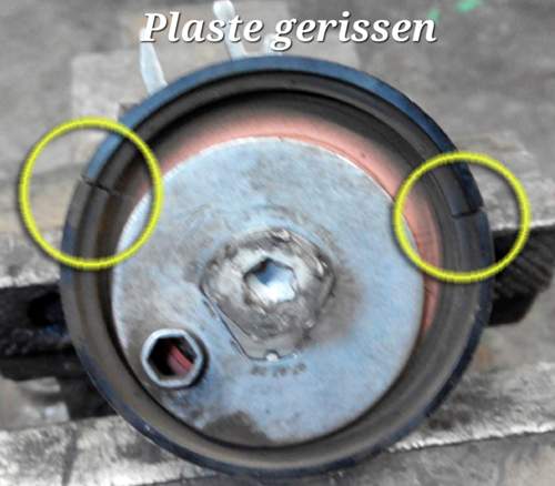

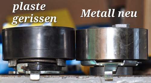

Moin
Nach ich mir mal die Bestandteile des ZR-Satzes genauer angeschaut habe,
Bei GM 3 Zyl (Astra K) und PSA 3 Zyl
gibt es einen signifikanten Unterschied der verbauten Teile.
Bei GM sind Umlenkrolle und Spannrolle an der Lauffläche aus Metall bei PSA komplett aus Plaste gefertigt.
Bei Plaste bekomme ich Plack,
Das war früher schon Grütze!
Hatte selber einen Ibiza 6K1mit dem 1,4/16V in der Familie,wo die Plastespannrolle
vom ZR Fast zerfallen war.
Und die Mototen hatten einen " trockenen" Zahnriemen!
Mehrere 1,2/16V und 1,4/16V hatten nicht so viel Glück ,da waren die Ventile krumm!
Wenn nun die Lauffläche der Spannrolle/Umlenkrolle reißt,
reibt sich der Riemen an dem äußeren Gürtel ab und es gibt erhöhten Abrieb am ZR,
der am glatten Teil des ZR abgetragen wird.
Dadurch wird Er schwächer vom Material her und wird Breiter an der Lauffläche,
Da wo man durch den Öleinfülldeckel den ZR
Bei PSA kontrolliert !
MfG

@rosi03677
Also bei mir sieht die Spannrolle anders aus im Grandland X 1.2.
Dsc02290
Dsc02289
Hwd,
das war auch die Spannrolle vom Seat als
Vergleichsobjekt.
deswegen auch so ein "altes" Bild!
Deine alte im Bild ist auch aus Plaste-
https://www.ebay.de/itm/174906327454
So wie auch die Umlenkrolle.
https://aftermarket.schaeffler.com/.../p-TA-307-5300728100
Vielleicht hätte ich besser vorher schreiben sollen,
PSA Aus Vollplaste mit Metallinnerkern und
Geringem Metallanteil
bei GM Plastebelegte Metallaufrolle mit
höherem Metallanteil.
GM 3 Zylinder -
https://www.ebay.de/p/1735113570
https://www.genebraautopecas.com.br/.../...ix-1-0-3-cilindros-55508998
MfG
@rosi03677
Du kannst aber den PSA und GM 3 Zylinder nicht miteinander vergleichen.
Und nein das ist eine neue Spannrolle in meinem Grandland X die eingebaut wurde, auf dem Foto.
Können, müssen aber auch keine Probleme machen die Spannrollen aus Kunststoff.
Ich hatte bisher diesbezüglich noch nie Probleme gehabt, wenn mal eine aus Kunststoff war.
Hwd,
Vergleichen kann man es schon ,
Da beide ZR im Öl laufen und
PSA 3 Zylinder EB2 da überall auffallen .
Bei GM 3 Zylindern hört man Weltweit
bis "jetzt" nichts und
die 1,2LIH sind nicht nur im Astra K verbaut,
Wir sehen sie in Europa nur im Astra K in
geringen Stückzahlen.
Man kauft ja kein Fahrzeug,
wenn die zugesicherten Eigenschaften seitens des Fahrzeughersteller ,
(wozu auch der ZR Intervall gehört)
dieser später revidiert wird und
man später alle 30.000-60.000 Km ein problematisches Bauteil auswechseln muß!
Das grenzt dann schon an Besch...
