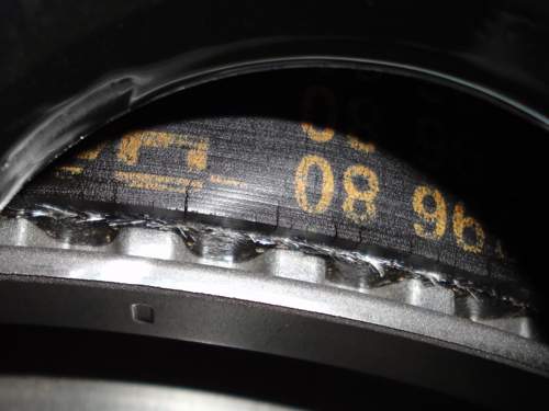

Der Mechaniker hat dann das Motoröl abgelassen und die Ölwanne demontiert und hat dann ein Zahnriemen vorgefunden der so porös gewesen ist, das dieser kurz vor dem reißen gewesen ist.
Die Ölpumpe/Filter ist fast zugesetzt gewesen mit kleinen Abriebstücken vom Zahnriemen und im Motoröl wurde auch Abriebstücke vorgefunden die als Übeltäter für den niedrigen Öldruck verantwortlich gewesen sind. Zum Glück ist die Motorölwahrung angegangen. Ohne diese Meldung hätten wir nichts bemerkt das der Zahnriemen nach der Kilometerleistung sich auflöst.
Der Mechaniker hat uns freundlicherweise Fotos vom Zahnriemen gemacht und uns zur Verfügung gestellt die ich auch hier einstellen möchte, da das normalerweise niemand zu sehen bekommt.

Bei Opel dann den Öldeckel aufgedreht und dann kann man den Zahnriemen so ca. 5 cm sehen und hier konnte man schon selber sehen das der Zahnriemen rissig ist (Siehe Foto).

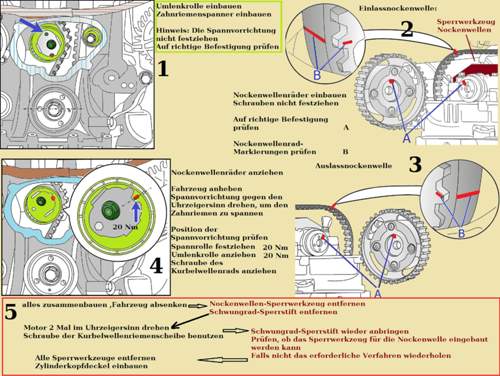

Es geht mir um die generelle Position der Grundplatte der Spannrolle.
Denn es gibt ja immer eine Nut oder Haltepunkt für due Grundplatte.
So kenne ich es immer bisher wenn ich die ZR erneuert habe mit Spann- und Umlenkrolle/n.
Und wie die Spannrolle gespannt wird in welche Richtung ist mir auch klar.
Nur bei meinem Grandland wird jetzt zum zweiten Mal ein neuer Zahnriemen montiert.
Bei der ersten Aktion vor 3-4 Wochen, ist der Zahnriemen um einen oder zwei Zähne übersprungen.
Warum können die einem nicht erklären ist ja nicht meine Schuld und ja, einige Ventile haben dabei aufgesetzt.
Zylinderkopf war beim Motoreninstandsetzer und es mussten glaube ich 6 Ventile erneuert werden.
Die waren wirklich nur leicht krumm, musste man schon genau hinschauen um es zu erkennen.

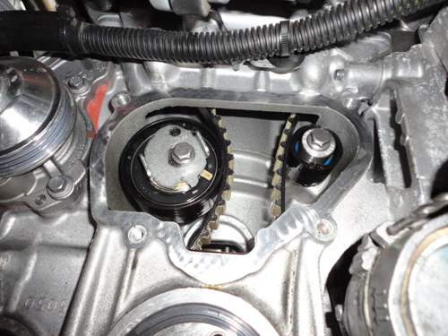

Hier mal ein Bild wie die Spannrolle jetzt steht, vermute aber Mal die ist nicht gespannt.
Habe mir erlaubt in die Werkstatt zu gehen um zu schauen wie der aktuelle Stand ist und wann ich meinen Grandland X wieder bekomme.

deine Spannrolle steht locker in Position,
auf dem Bild die Nr 1 .
P.S. das Bild läßt sich 2 hier mal Vergrößern.
Psa-zahnriemen-b-12-xht-eb2dts-d-12-xht-eb2adts-f-12-xht-eb2adts
@rosi03677
Danke für das Bild.
Genau das habe ich gesucht.
Ja dann hoffe ich mal für nächste Woche das danach alles wieder richtig läuft.
Vermute mal Schritt 5 wurde wohl nicht gemacht vor 3-4 Wochen.
Sonst wäre ja nicht der GAU eingetreten, der vermeiden war.

Bei 45.000 km war der Zahnriemen rissig und ich habe einen neuen bekommen nach der Sonderregelung.
Habe nur für die neue Spannrolle und Umlenkrolle die Kosten übernommen.
Mein Zahnriemen sah so aus.
Risse im Zahnriemen
