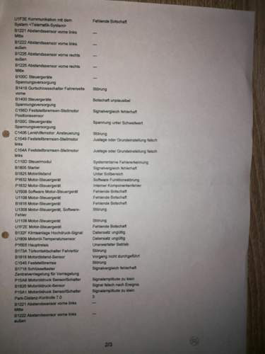

Das wurde dann auch gemacht und im Fehlerspeicher waren keine Fehler abgespeichert und dann hat man alle verbaute Fahrzeugkomponenten abgefragt und es wurden 48 Fehlereintragungen befunden die alle nicht unbedingt was mit dem Motordruckabfall zu tun haben können (Siehe Foto dazu).
Der eigentliche und wichtige Punkt ist der hier: P15A8 Motoröldruck (Sensor/Schalter Signalamplitade zu klein)
Da drauf hat der Mechaniker den Motordruck am nächsten Tag geprüft und Bestätigte den Verdacht das der Motordruck nicht passte, es ist aber nicht der Motorölsensor. Das wäre auch zu einfach gewesen

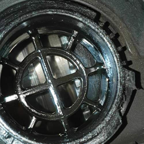

Der Mechaniker hat dann das Motoröl abgelassen und die Ölwanne demontiert und hat dann ein Zahnriemen vorgefunden der so porös gewesen ist, das dieser kurz vor dem reißen gewesen ist.
Die Ölpumpe/Filter ist fast zugesetzt gewesen mit kleinen Abriebstücken vom Zahnriemen und im Motoröl wurde auch Abriebstücke vorgefunden die als Übeltäter für den niedrigen Öldruck verantwortlich gewesen sind. Zum Glück ist die Motorölwahrung angegangen. Ohne diese Meldung hätten wir nichts bemerkt das der Zahnriemen nach der Kilometerleistung sich auflöst.
Der Mechaniker hat uns freundlicherweise Fotos vom Zahnriemen gemacht und uns zur Verfügung gestellt die ich auch hier einstellen möchte, da das normalerweise niemand zu sehen bekommt.
Wir haben dann den Wagen am 19.12.2021 zur Opelwerkstatt geschleppt weil an ein Fahren nicht mehr zu denken war und der Wagen auch nur Provisorisch zusammen gebaut wurde.
Bei Opel dann den Öldeckel aufgedreht und dann kann man den Zahnriemen so ca. 5 cm sehen und hier konnte man schon selber sehen das der Zahnriemen rissig ist (Siehe Foto).

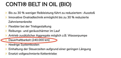

BIO von Continental Webseite
@routeb3
Nur zur Info.
Conti hat den ZR geändert.
Aber von 240.000 km steht nichts bei Peugeot.
https://...ntinental-aftermarket.com/.../...oil-besonders-lange-laeuft
Und übrigens immer noch günstiger, als die Steuerketten die sich auf der Getriebeseite befinden.
Es gibt ein Wechselintervall von 100.000 Km oder 72 Monate für den ZR und
an den hat man sich zu halten!
Wie da ein Hersteller auf "mehr" Laufleistung des ZR kommen könnte,
trägt nur zur Verunsicherung bei.
Solche Aussagen kann man eher als Werbegag abhaken!
Selbst Conti spricht vom Wechselintervall laut Herstellervorgabe und
dem "richtigen" Motoröl!

Ja, aber das mit den 240.000 stand auf dieser Conti Seite schon mindestens seit dem Jahr 2018. Das weiss ich genau, denn ich habe diesen Link bereits im Jahr 2018 in einem anderen Forum zitiert, als ich mich über diese technische Innovation ausgelassen habe ...
