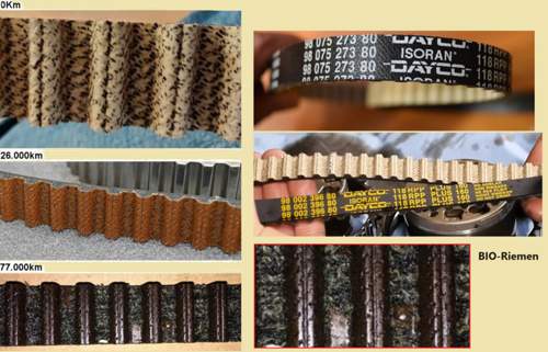

Der Mechaniker hat dann das Motoröl abgelassen und die Ölwanne demontiert und hat dann ein Zahnriemen vorgefunden der so porös gewesen ist, das dieser kurz vor dem reißen gewesen ist.
Die Ölpumpe/Filter ist fast zugesetzt gewesen mit kleinen Abriebstücken vom Zahnriemen und im Motoröl wurde auch Abriebstücke vorgefunden die als Übeltäter für den niedrigen Öldruck verantwortlich gewesen sind. Zum Glück ist die Motorölwahrung angegangen. Ohne diese Meldung hätten wir nichts bemerkt das der Zahnriemen nach der Kilometerleistung sich auflöst.
Der Mechaniker hat uns freundlicherweise Fotos vom Zahnriemen gemacht und uns zur Verfügung gestellt die ich auch hier einstellen möchte, da das normalerweise niemand zu sehen bekommt.
Wir haben dann den Wagen am 19.12.2021 zur Opelwerkstatt geschleppt weil an ein Fahren nicht mehr zu denken war und der Wagen auch nur Provisorisch zusammen gebaut wurde.
Bei Opel dann den Öldeckel aufgedreht und dann kann man den Zahnriemen so ca. 5 cm sehen und hier konnte man schon selber sehen das der Zahnriemen rissig ist (Siehe Foto).

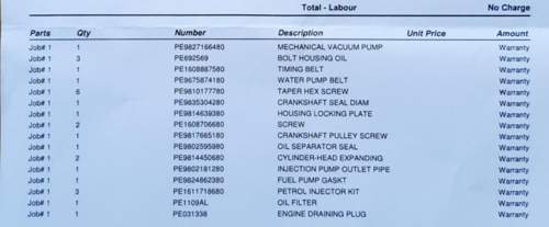

Zur Erinnerung der Wagen ist grad mal 3 Jahre alt und hat jetzt 56.000 Kilometer drunter und der Motor stirbt fast an ein Motorschaden weil ein Zahnriemen sich nach 56.000 Kilometer einfach auflöst.
Der Wechselintervall soll bei 100.000 Kilometer erfolgen. Das schafft meiner Meinung nach kein Grandland X.
Bei der Wartung die im Juni 2021 gemacht wurde, wurde der Zahnriemen nur auf Sicht und auf eventuelle Verbreiterung geprüft. Weitere Prüfungen obwohl Opel über das Problem des Zahnriemens weis finden nicht statt.
Und wie soll es auch sein, die Garantie auf den Grandland X ist da wenige Tage vorher ausgelaufen.

Seht euch die Fotos an, die sagen mehr als weitere Worte
Zahnriemen im eingebauten zustand
Ölpumpenfilter fast zugesetzt
Rest vom Zahnriemen

Es gab auch vor ca 3-5 Jahren einen Test in Fachzeitschriften,
(Nicht Öffentlich)
Wo der BIO Riemen nach Kilometern begutachtet wurde und
Auflösungserscheinungen gezeigt hatte.
Die Bilder finde ich noch auf der alten FP.

Moin
Jetzt wird es leider etwas Anders,als gedacht!
bei dem damaligen Beitrag ging es nicht so sehr um zerfallene Zahnriemen,
sondern um die Verfärbung des ZR durch das Motoröl und
seine Eigenschaftsveränderungen über die "Zeit" ,Mikrostaub und
die Haftung von PFTE/Teflon auf anderen Materialien.
Dabei ging es auch um die Reibung des nassen ZR im Öl und
darum den Reibungskoeffizienten zu verringern,
durch den Einsatz von PFTE
(ist das Kurzzeichen für Polytetrafluorethylen,kurz Teflon genannt) am ZR,
wegen der Abgasverringerung und Kraftstoffeffizienz!
PTFE ist sehr beständig gegen Öl/Benzin oder andere aggressive Produkte und
hat einen sehr niedrigen Reibungskoeffizienten.
Es verfärbt sich aber auch sehr schnell.
Dieser niedrige Reibungskoeffizient ist jedoch auch ein Nachteil,
da es schwierig ist, ihn an etwas festzuhalten.
Wenn Sie eine mit PTFE/Teflon beschichtetes Material verwenden,
müssen Sie Materialien aus Metall meiden um die Beschichtung zu erhalten,
selbst wenn starke und aggressive Produkte verwendet werden,
um das PTFE am Material festzuhalten.
bei der Verwendung in "schnellen" Anwendungen entsteht dabei Teflon-Mikrostaub,
der dann eine "Art" Feinstaub ist und sich vom ZR-Material ablöst!
selbst lamngsamlaufende Gabelstaplerketten im Hubwerk
sollen keine PTFE-basierten Produkte oder Schmiermittel an den Gabelstaplerketten verwenden.

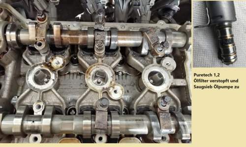

bei der Durchsicht der alten FP entdeckte ich auch Bild 2,
was wohl mit einer Mangelschmierung des Motoröl im Zusammenhang
stehen könnte.
jedenfalls sieht man am Phasensteller Ablagerungen!

Edit, bald vergessen ein Teil der Reperaturrechnung des Puretech mit den abgerissen Lagerböcken der Nockenwelle.
Puretech NW+ZK
