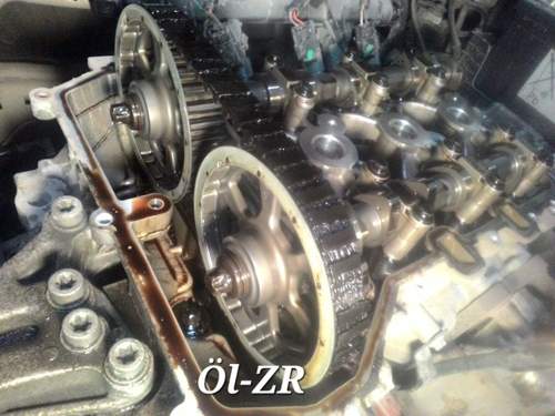

Der Mechaniker hat dann das Motoröl abgelassen und die Ölwanne demontiert und hat dann ein Zahnriemen vorgefunden der so porös gewesen ist, das dieser kurz vor dem reißen gewesen ist.
Die Ölpumpe/Filter ist fast zugesetzt gewesen mit kleinen Abriebstücken vom Zahnriemen und im Motoröl wurde auch Abriebstücke vorgefunden die als Übeltäter für den niedrigen Öldruck verantwortlich gewesen sind. Zum Glück ist die Motorölwahrung angegangen. Ohne diese Meldung hätten wir nichts bemerkt das der Zahnriemen nach der Kilometerleistung sich auflöst.

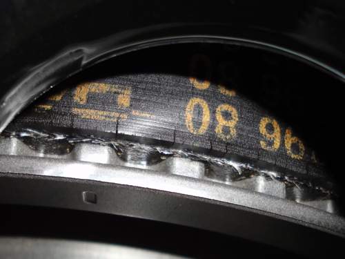

Bei Opel dann den Öldeckel aufgedreht und dann kann man den Zahnriemen so ca. 5 cm sehen und hier konnte man schon selber sehen das der Zahnriemen rissig ist (Siehe Foto).

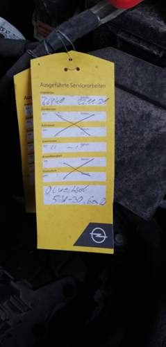

Beim Kauf des Grandland X wurde ein Motoröl 5W/30 verwendet, bei der letzten Wartung dann ein von PSA zugelassenen Motoröl PSA 0W/30. Das Motoröl was vorher als zugelassendes Motoröl verwendet wurde darf seid ca. mitte 2021 nicht mehr verwendet werden.
Da frag ich mich, wo ist die Info an die Grandland X Fahrer/innen das ab Datum X 2021 nur noch das zugelassende Motoröl PSA 0W/30 verwendet werden kann???
Was passiert wenn das nicht mehr zugelassende Motoröl verwendet wird, unterstellt man den Kunden dann, das er ein falsches Motoröl verwendet hat??.

Seht euch die Fotos an, die sagen mehr als weitere Worte
Zahnriemen im eingebauten zustand
Ölpumpenfilter fast zugesetzt
Rest vom Zahnriemen

Bei meinem Grandland X war schon der ZR bei ca. 46.000 rissig auf der Rückseite.
Habe einen neuen bekommen, beim Kauf.
Zahnriemen-ausschnitt
