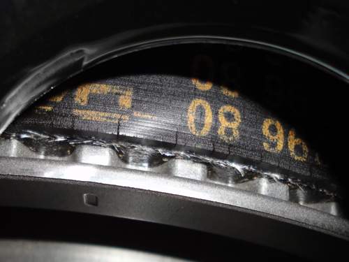

Erste Probleme mit dem Grandland X fingen am 13.12.2021 an. Meine Frau gemerkte beim Anfallen ein kurz Rucken und der Grandland X zeige direkt an das zu wenig Öldruck im Motorraum vorhanden ist und man sofort anhalten sollte. Dies tat meine Frau auch und schaute auch nach dem Ölstand den Sie als ok eingestuft hat und startete den Wagen wieder. Dieser lief dann auch wieder ohne weitere Probleme bis zum 16.12.2021 als ich den Wagen auf dem Beschleunigungsstreifen Beschleunigen wollte. Wieder das gleiche Problem wie bei meiner Frau und nach einem Neustart wieder alles in Ordnung.
Diesmal Anruf bei Opel Vertragshändler wo der Wagen auch gekauft wurde. Problem geschildert und ich sollte vorbei kommen.
Das habe ich dann auch gemacht und der Meister schaute sich den Wagen auch an und meinte das der Wagen da bleiben sollte es aber wegen Krankheiten zu längeren Wartezeiten kommen würde.
Aus diesem Grund habe ich den Wagen dann wieder mitgenommen und bin in eine freie Werkstatt gefahren die den Grandland X zumindestens Auslesen würden.
Das wurde dann auch gemacht und im Fehlerspeicher waren keine Fehler abgespeichert und dann hat man alle verbaute Fahrzeugkomponenten abgefragt und es wurden 48 Fehlereintragungen befunden die alle nicht unbedingt was mit dem Motordruckabfall zu tun haben können (Siehe Foto dazu).
Der eigentliche und wichtige Punkt ist der hier: P15A8 Motoröldruck (Sensor/Schalter Signalamplitade zu klein)
Da drauf hat der Mechaniker den Motordruck am nächsten Tag geprüft und Bestätigte den Verdacht das der Motordruck nicht passte, es ist aber nicht der Motorölsensor. Das wäre auch zu einfach gewesen
Ein Anruf bei einer Opelwerkstatt brachte dann den Hinweis auf ein sich auflösender Zahnriemen der mit im Motoröl geführt wird und der sich einfach Auflösen zu schein. Weiterhin der Hinweis das es sich um ein bekanntes Opel prolem bei PSA Motoren handelt.
Der Mechaniker hat dann das Motoröl abgelassen und die Ölwanne demontiert und hat dann ein Zahnriemen vorgefunden der so porös gewesen ist, das dieser kurz vor dem reißen gewesen ist.
Die Ölpumpe/Filter ist fast zugesetzt gewesen mit kleinen Abriebstücken vom Zahnriemen und im Motoröl wurde auch Abriebstücke vorgefunden die als Übeltäter für den niedrigen Öldruck verantwortlich gewesen sind. Zum Glück ist die Motorölwahrung angegangen. Ohne diese Meldung hätten wir nichts bemerkt das der Zahnriemen nach der Kilometerleistung sich auflöst.
Der Mechaniker hat uns freundlicherweise Fotos vom Zahnriemen gemacht und uns zur Verfügung gestellt die ich auch hier einstellen möchte, da das normalerweise niemand zu sehen bekommt.
Wir haben dann den Wagen am 19.12.2021 zur Opelwerkstatt geschleppt weil an ein Fahren nicht mehr zu denken war und der Wagen auch nur Provisorisch zusammen gebaut wurde.
Bei Opel dann den Öldeckel aufgedreht und dann kann man den Zahnriemen so ca. 5 cm sehen und hier konnte man schon selber sehen das der Zahnriemen rissig ist (Siehe Foto).

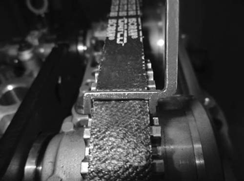

@Grandlandx2020
Aber ein Blick auf den Zahnriemen kann ja nicht schaden und kannst du selbst machen.
Und sollte nicht so aussehen.
Zahnriemen-ausschnitt
@hwd63 schrieb am 10. Juli 2023 um 12:42:45 Uhr:
@Grandlandx2020
wie schon mal erwähnt, ich habe eine Lehre dafür. Einmal im Monat kontrolliere ich der Zahnriemen. Ein Merkmal das er sich auflöst ist, das sich die Breite verändert und die Lehre nicht mehr past…
@Grandlandx2020
Ja dieses Merkmal kenne ich, mit der Breite und Kontrolle mit der Lehre.
Bei meinem ZR war die Breite Ok, aber die Risse auf der Rückseite habe ich bemängelt und einen neuen ZR bekommen bei ca. 46.000 km.
Es braucht nicht unbedingt die Lehre, wenn der ZR sich auflöst.
