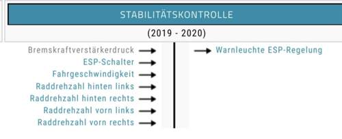

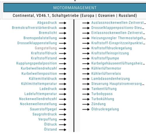

@rosi03677
Auf die Werbung habe ich keinen Einfluss.
Ja es gibt einen Drucksensor der misst und an das Motorsteuergerät den Zustand mitteilt.
Sieht man sehr gut im Video in der unteren Spalte Status Bremskraftverstärkung ausreichend oder nicht.

@hwd63
Im Zusammenhang mit Start Stop muss doch ein Sensor am BKV da sein und dieser wird da sicher nach dem Software Update für die Diagnose verwendet .

@rosi03677
Geht leider nicht, weil der Motor anspringt wenn ich von der Bremse gehe bei Automatik.
Habe aber gesehen am Sensor wie der Druck fällt, ohne Motorlauf bei ausgeschaltetem Motor.
Also kann der Druck nicht am Saugrohrdrucksensor gemessen werden.
Denn es gibt ja kein Unterdruck im Saugrohr. wenn der Motor aus ist.
Und Druck vom Turbolader gibt es auch nicht. Drosselklappe ist ja eh geschlossen und nicht 100% zu bzw. dicht.
Es ist so wie ich es geschrieben hatte,
Wegen dem Saugrohrdrucksensor .
In der Beschreibung ist es dann der
BREMSKRAFTVERSTÄRKERDRUCK.
Am lebenden Objekt sitzt Er dort,am Saugrohr,Ansaugkrümmer.
MfG
