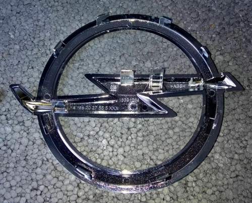

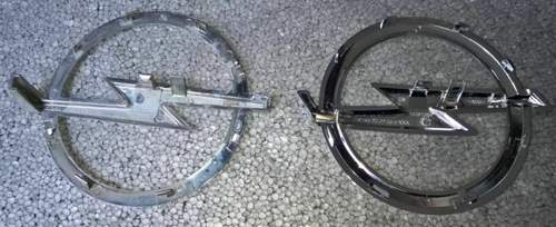

Ich weiß, das Thema ist ewig her, aber es gibt hier genug verrückte Liebhaber von Vectra C/Signum und schon seit ca 2013 eine Lösung fürs vorne. Und zwar: man nehme das Emblem vom Zafira B 2tes Facelift (Family Modelle 2013-15). Der Blitz davon passt perfekt zum Vectra-Signum Facelift vorne. Die äußeren Abmessungen sind mit dem Originalteil identisch, nach innen isser ca 2 mm dicker, sprich das "Loch" im Donut ist minimal kleiner, sodass es eine minimale Stufe zum schwarzen Halter dahinter gibt. Sieht man aber nicht. Bei den Halterpunkten muß man lediglich 2 Nasen außen am Blitz durch den Kreis abmachen (s. Bilder). Dann den alten Blitz durch drehen udn ziehen mit sanfter Gewalt abbauen und den neuen wieder rein. Habe ich heute gemacht. Eben weil ich das Logo mit dem OPEL Wort so schön finde 🙂.
Ein Nachteil: der Preis von über 50 €. Teilenummer: 13391284
Und die Teile vom Meriva B Heck passen am Signum hinten perfekt oder gibt es Stellen, die net kleben wollen? Denn den will ich auch noch tauschen ;p.

Alt und neu
Rückseite: beim neuen ist hier eine Nase
Neu: Rücckseite
