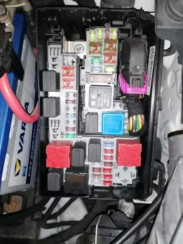

Wir fahren einen Corsa D Baujahr 2011 die mit nem A14XEL Motor. Der Wagen hat heute während dem fahren plötzlich abgestellt, und springt nicht mehr an. Hab die Sicherungen geprüfte, Sicherung Nr17 im Motorraum Sicherungs Kasten hat Kurzschlussfest (kaum ersetzt, brennt sie wieder durch).
Letzte Woche hatten wir schon einen Abs/ESP Fehler während der fahr, und die MKL blinkt und der kleine Motor wurde gedrosselt.
Frage: Was sichert Nr 17 ab?

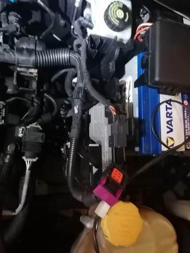

Steck ich alle 4 Stecker von den Einspritzventilen gleichzeitig ab, brennt Sicherung FU17 durch. FU20 und FU21 sind intakt, und sind bisher nicht durchgebrannt.
Den X18 Stecker hab ich an der beschriebenen Stelle nicht gefunden, nur ein 6 Pol oberhalb des MSG (siehe Bild). Ist dass X18?
Wenn ich diesen Stecker abziehen, bleibt die Sicherung FU17 heile.
Ist das X18?
Edit: Sorry, war quatsch.
Ich musste meinen Beitrag editieren, die Schlussfolgerung war falsch.
Also der Stecker ist richtig, es deutet alles darauf hin, dass du einen Kurzschluss zwischen den Ventilen und dem Stecker X18 hast. Kannst du das überbrücken? Dabei natürlich aufpassen wegen + und Kurzschlussgefahr, die Sicherung oder Batterie-Klemme auf jeden Fall raus etc. Dann sollte alles eigentlich wieder laufen und wenn das der Fall ist, muss man sich den Kabelbaum genauer anschauen, ggf. öffnen. Davor würde ich noch eine Durchgangsprüfung zwischen Pin 1 Ventile und Pin 3 X18 testen um zu bestätigen, dass meine Pins richtig sind.

Guten Abend, der Fehler ist behoben :-)
Es war die Zündspule. Das Zündungsplus (15) der Zündspule läuft über den X18 Stecker (rot/blaues Kabel). Das war die Ursache der durchgebrannten FU10A Sicherung.

Wenn die Zündspule daran schuld ist, dann dürfte FU17 gar nicht durchbrennen. Bist du sicher, dass es Nr. 17 war? Die 11 ist auf deinem Foto ganz unten links, die fehlt nämlich. Meinst du diese? Dann war das die 11 und deine Angabe war falsch.

Also laut unserer BA und gemäss Internet war es Sicherung FU17. Ausser FU17 war keine durchgebrannt. Hatten nach dem Tausch der Zündspule keine Probleme mehr. In unserer BA steht nur FU17 Hauptrelais.

@seppi79: Deine Nummerierung ist richtig. Jetzt habe ich die Lösung meines Rätsels. Ich habe für dich im TIS 2000 geschaut, dort hatte ich Z12XEP, BJ 2011 gewählt, da A14XEL nicht verfügbar war. Es gibt aber in Diagrammen trotzdem Hinweise auf diverse motorabhängige Abzweige, z.B. für den A14XEL, trotzdem war das nicht für A Motoren gültig.
Jetzt habe ich im Global TIS nachgeschaut (ist die neuere Version von TIS), dort konnte ich direkt A14XEL 2011 wählen und dort sieht man auch, dass beide Komponenten durch FU17 abgesichert sind.
Kurz gefasst, die Absicherungen unterscheiden sich zwischen Z und A Motoren und man muss auf jeden Fall die passende TIS Version verwendet. Deswegen ist bei die die FU11 auch gar nicht vorhanden 😉.
