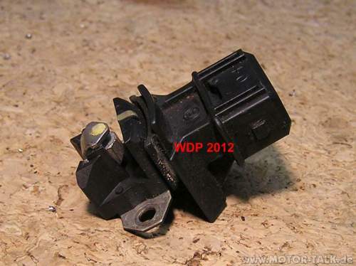

Rückmeldung zu dem Problem :
Wie erwartet es war der Verteiler mit dem eingebauten Hall-Geber von Bosch.
Anbei ein Photo des ausgebauten Gebers.
Vielleicht weiss ja jemand die Teilenummer von Bosch um ihn einzeln beziehen zu können.
Ausbau des Hallgebers:
Verteiler ausbauen. Am unteren Teil, gegenüber dem Hallgeber, den Spannstift mit 4mm Dorn austreiben. Jetzt lässt sich die ganze Welle mit Schlitzblech aus dem Verteilergehäuse heraus ziehen und der Hallgeber nach Lösen von 2 Schrauben heraushebeln.
Opel-hallsensor
