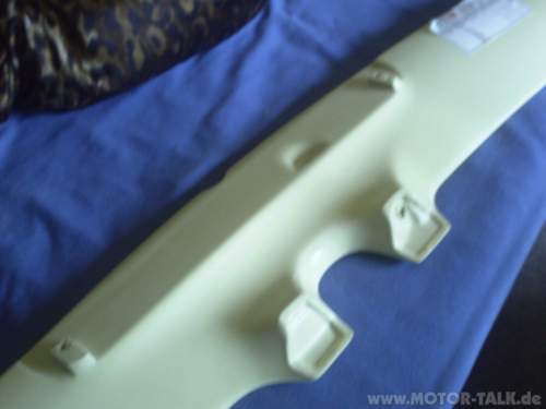

hallo
ich wollt mal fragen wie man den spoiler an dem corsa b hinten dran montiert ??
der spoiler hat wie auf den bildern zwei bohrungen eine links und eine rechts
kann sein das es unter dem gummi noch mehr gibt
muss es irgendwie abbekommen denk ich
habt ihr ein tipp wie ich das schnell abbekomme ??
der besitzer von dem spoiler hat es einfach auf die heckklappe drauf geklebt ohne es zu verschrauben
ein freund von mir meint das man das ohne verschraubung nicht fahren darf
nur wie verschraubt man den spoiler mit der heckklappe ??
da ich hinten an der heckklappe keine bohrungen sehe wo ich den spoiler mit befestigen kann denk ich mal das ich bohren muss nur hab angst das da irgendwelche kabeln sein könnten die ich dann kaputt mache
der spoiler hat unten irgendwo ne KBA nummer stehen (37466)
weiß nicht ob man damit was anfangen kann ??
muss das eingetragen werden ??
hoffe ihr könnt mir helfen

hat den keine ne ahnung wie ich den spoiler dran montiere ???

hallo,
wenn der spoiler auf dem rahmen der heckklappe aufliegt müssten da in der innenseite eigentlich flache stellen sein.
dort kannst du durchbohren und den spoiler mit schrauben fixieren. zusätzlich muss das teil natürlich noch mit "karosseriekleber" befestigt werden.

Laß den Dreck lieber ab.
Der erzeugt soviel Abtrieb das der nicht mehr von der Stelle kommt.
1 Kratz die alten Kleber ab.
2. Nun siehst du auch die Bohrungen, die schon ein Gewinde enthalten
2. Eigtl gibt es eine Schablone zu dem Spoiler, mit dem du die beiden Bohrungen außen auf die Heckklappe bringst. Musst du dir wohl eine selbst machen bzw ausmessen. Sollte nicht all zu schwierig sein. (Keine Sorge wegen Leitungen haben)
4. In der Mitte wo das Kabel raus kommt musst du dann auch noch einen Durchgang in die Heckklappe bohren, damit du das Bremslicht anschließen kannst.
4. Mit Scheiben- oder Karosseriekleber kleben, 2 passende Schrauben nehmen, die in dem Gewinde halten.

in den zwei genannten bohrungen sehe ich schonmal kein gewinde drin
EDIT: der spoiler liegt fast komplett auf dem fenster
an die bohrungen komm ich nicht ran da ich sonst durchs glas bohren müsste und das geht ja nicht
hab geguckt ob ich das an den stellen bohren könnte wo die heckklappe sehr dünn ist aber keine chance
ausser festkleben kann ich sonst nichts machen

bilder vom spoiler sind oben
wo krieg ich die ABE dafür her ??
Von den Lampen,Kabeln, wie der Spoiler am Auto anliegt.
Find mal den Hersteller raus.
