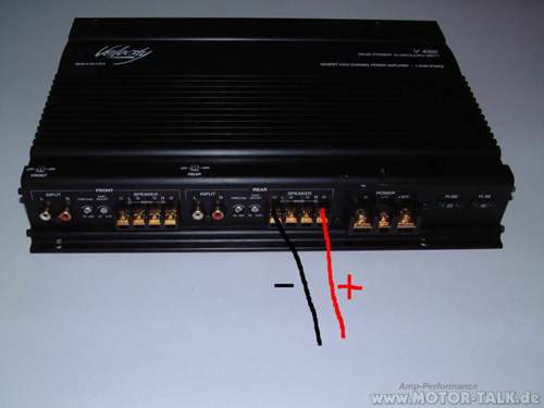

Mhh hätte eine Blaupunkt Velocity V450 für 45€. Was wäre denn generell zu empfehlen? Wo ich nicht so ganz durchblicke ist mit dem Brücken.
Wie genau funktioniert das, kann man die unabhängig Brücken? Bei der Blaupunkt ist ja die Kombi Sub + 2 LSP nicht aufgeführt. Und so am Rande, die Stromaufnahmen sind mal richtig pervers, da kommt man ja um 16mm² nicht rum 😁
hätte eine Blaupunkt-Velocity-V450 für 45€
Klar, die kannst du nehmen. Neu ist die nicht gerade, aber für eine kleine Anlage eignet sie sich prinzipiell schon. Vllt. noch etwas am Preis verhandeln.....
Daß du da ein Paar ordentliche Lautsprecher und einen Subwoofer dranhängst.
Wo ich nicht so ganz durchblicke ist mit dem Brücken. Wie genau funktioniert das, kann man die unabhängig Brücken?
Ja, du kannst an einem Kanalpaar die Lautsprecher anschließen und am anderen Kanalpaar den Subwoofer. Man verwendet dann nur an die markierten Anschlüsse siehe Bild
Das geht generell
