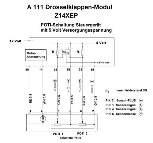

Schaltplan DK Z14XEP

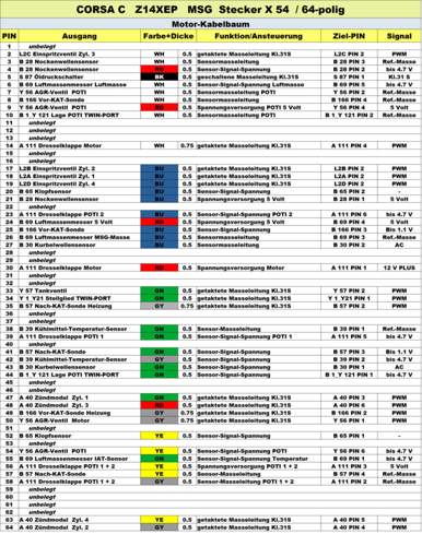

Pinbelegung MSG-Stecker X 54 Z14XEP

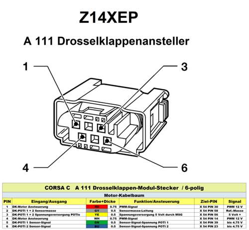

Stecker A 111 DK-Modul

Alle Kabel von der DK zum MSG durchmessen.
Da gab's auch schon Kabelbruch kurz hinterm Stecker der DK
Also nicht nur messen,sondern auch beim Messvorgang am Kabel kneten.
Für die PINs im MSG brauchste geeignete dünne Messspitzen.
Sonst kommste nicht in die Pins rein und hast keinen Kontakt.
