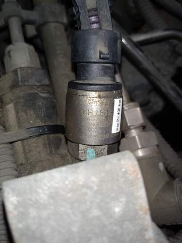

Guten Tag, ich war in der Werkstatt weil der Wagen nicht mehr auf Erdgas schaltet. Dort wurde festgestellt das der Druckschalter für das Gas 0 Bar anzeigt. Obwohl der Rank 14 kg voll ist. Weis jemand wo der Druckschalter sitzt? Am Druckverteiler?
Danke
Der da?

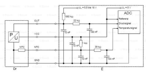

Bei Drucksensoren ,egal ob 1 bar oder 1000 bar,muss die Signal-Leitung mit Strom versorgt werden vom MSG.
Sieht man am Schaltbild von BOSCH im Anhang.
Die Leitung OUT ist das Sensor-Signal und wird mit 5,5 Volt beaufschlagt .
Die Leitung Vcc ist Spannungsversorgung 5 Volt
Kann jeder selber messen an seiner Kiste.

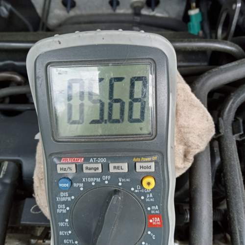

Hab ich z.B. an meiner Kiste gemacht mit T-MAP-SENSOR
Siehe Bild 2
Ich war da auch überrascht,ist aber so.
Z.B.KLIMA-Drucksensor oder MAP-SENSOR .
Schaltbild T-MAP-Sensor allgemein
Sensor-Signal-Spannung bei Zündung an

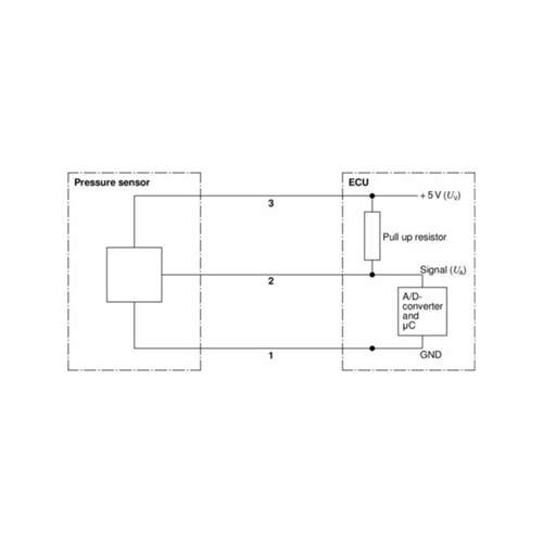

Hier mal ein besseres Schaltbild für 3-polige Drucksensoren.
Da sieht man den Innenwiderstand im MSG.
Der sogenannte PULL-UP-Resistor
Wenn da nix zu messen ist an Widerstand zwischen PIN 3 - BLAU und PIN 2 - SCHWARZ/WEISS am abgezogenen Stecker vom Drucksensor bei Zündung aus,dann ist das MSG im Eimer.
Schaltbild Druck-Sensor allgemein

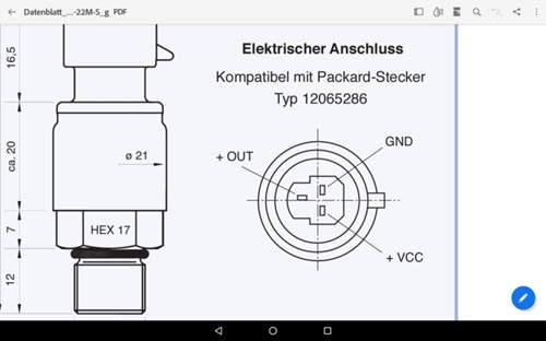

Übrigens ist es ein Keller PA-22M-S0... Drucksensor, habe noch nichts im Netz gefunden, wommän ihn kaufen kann und was er kosten würde!
Drucksensor
Wichtig wäre mal der Innenwiderstand vom MSG zu ermitteln.
Widerstand auf Leitung BLAU gegen LEITUNG SCHWARZ/WEISS am Stecker vom Sensor zu messen.
Das wäre Messung 1
Dann einfach die drei Kontakte ( männlich ) vom Sensor am abgezogenen Stecker gegeneinander messen.
Macht Messung 2 + 3
Ob da jetzt noch Druck drauf ist,ist egal.
Mach mal Bilder von den Steckern.
Von vorne beide Seiten.
Das sind die Angaben laut Datenblatt vom Hesteller:

Zumindest ist der Stecker ,dergleiche wie vom KLIMA-Drucksensor.
Delphi METRI-PAK GT - 150 -Serie / 3-polig.
