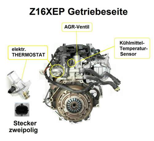

Ganz einfacher Test :
-Stecker vom Kühlmittel-Temperatursensor abziehen und Motor starten.
Lüfter muss volles Ballett laufen = höchste Stufe
Der Sensor sitzt am Gehäuse vom AGR-Ventil.
Den Du meinst,ist der vom elektr.Thermostat .
Nicht verwechseln !
Stecker abziehen und Spannung bei Zündung an messen.
Wenn's der richtige ist, müssen da 5 Volt draufsein
Bei 12 Volt isses der falsche Stecker.
Noch viel wichtiger :
- Fehlercode auslesen lassen beim FOH
-Bild vom Relaiskasten im Motorraum posten.
Die Tendenz geht eindeutig in Richtung elektr.Thermostat.
Sehr häufige Fehlerquelle beim Z16XEP.
Oder zweiter Kühlmittel-Temperatursensor am Kühler.
Da verreckt gerne die Verkabelung und der Stecker.
Hier zuerst kontrollieren !
Z16XEP elektr.Thermostat

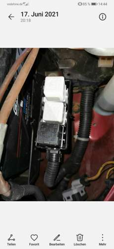

Opel Astra G Relaiskasten
Jo .
Hab auch eins von den 3 Relais.
Nur hab ich den großen Relaiskasten gemeint.
Das schwarze ist das K 62 - Relais = höchste Stufe.
Der obere Kühlmittel-Temperatursensor ist der B 39 A
Der am Kühler ist der B 39 B
Lüfter Relaiskasten Nähe Batterie

Bild Relaiskasten.
Wenn ich die Relais brücke, läuft der Lüfter Stufe 1,2 und 3.
Img-20210618

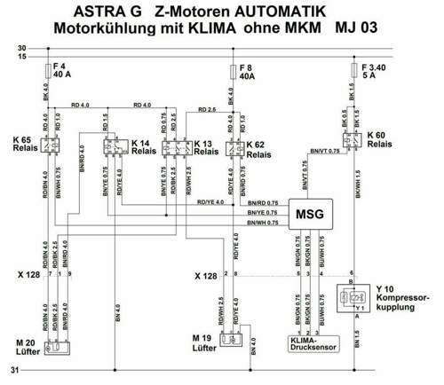

Ich hab jetzt nur auf die Schnelle die Automatik-Variante ohne MKM griffbereit.
Für Deinen Schalter gibt's nur 3 Relais anstelle von 4.
Prinzip ist aber das gleiche.

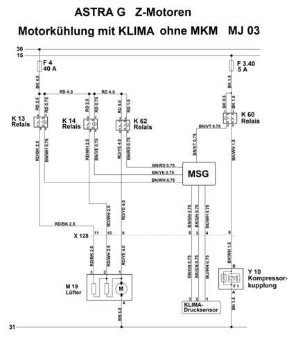

ASTRA G LÜFTERSTEUERUNG ohne MKM

Auf dem von dir geposteten Schaltplan, was ist "MSG"? Steuergerät für den Lüfter? Sitzt das beim Motorsteuergerät?
Schönen Abend noch,
Daniel
MSG = Motorsteuergerät.
Die Lüfterstufen werden über Relais vom MSG geschalten.
Die Prueflampe brauchst Du,um festzustellen,ob das MSG die Luefter-Stufen schaltet bzw. ob die Relais geschalten werden.
Schaltplan für Schalter kommt noch.

Hier die Variante für Fz mit Schaltgetriebe.
Lüfterschaltung ohne MKM Schalter
