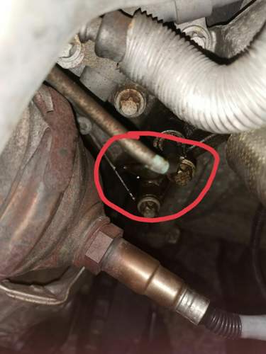

Finde nach Autofahrten immer ein wenig Öl in diesem Teil beim Ölfiltergehäuse (siehe Bild), was kann denn da das Problem/Grund dafür sein und wie kann man es beseitigen? Der Ölfilter selber wäre jedenfalls erst im März wieder zu erneuern

Das ist die Ölleitung zum Turbolader.
Da wird die Dichtung wohl hinüber sein.
Das ist die Dichtung Nr. 17.
https://opel.7zap.com/de/car/p10/e/2/33-1/
Ich habe bei mir gleich die ganze Leitung erneuert. Die aktuellste Version hat nen Wärmeschutz und 2 O-Ringe die zum Filtergehäuse abdichten. Außerdem war an meiner alten Leitung eine Bohrung der Hohlschraube die im Turbolader sitzt mit Ölkohle zugesetzt.
Die Leitung hatte die Nummer: 25200947 für nen 1.4 Turbo 140PS A14NET
Die kleine Schraube am Filtergehäuse bekommt 10Nm, die Hohlschraube am Turbolader 30Nm

Bekommt man die Leitung leicht gewechselt als Laie oder ist das aufwendiger?
@Montecristo10
Hallo, ist immer so ne sache anderen Leuten ihre Fähigkeiten beim Schrauben zu beurteilen :-). Ich denke das es leicht ist. Erst die 3 Schrauben vom Hitzeschutz des Turboladers enfernen. Hitzeschutz herrausnehmen. Dann die beiden schrauben der Ölleitung lösen. Die Leitung hinter dem Abgaskrümmer herrausfädeln. Neue Leitung Testweiße reinschrauben. Ich habe es bei 2 Fahrzeugen bis jetzt gewechselt, jedesmal mußte ich die Leitung leicht nachbiegen, so das sie gut in das Ölfiltergehäuse rutscht. Die Ersatzleitungen passen leider nicht zu 100%. An die O-Ringe etwas Motoröl mit dem Finger schmieren, so das sie leicht in die Bohrung rutschen. Bei Ebay gibts die Leitung glaube ich gerade für 25€, den O-Ring bekommt man denk ich nur beim FOH da kostet der ca. 15€, ist also extrem teuer.

Das wirst du schon hinbekommen.
Aber wie schon beschrieben wurde, dann eine neue Leitung verlegen, vor allem wenn dein Motor keinen Hitzeschutz um das Rohr hat.
Diese Leitungen verkoken schon gerne durch die Hitze.
War mal ein großes Thema bei den 1.6 Diesel von Peugeot.
Da sind dann reihenweise die Turbolader verreckt, weil kein Öl mehr durchströmte.

@Karle, bei mir war ein O-Ring bereits bei der bestellten Ölleitung drauf, einen musste ich allerdings noch separat dazubestellen, also insgesamt gehören da 2 drauf. Grüße
So ich habe die Leitung nun getauscht. Kein großer Akt - ist in 20 Minuten erledigt wenn man alles da liegen hat.
Die neue Leitung sieht doch anders aus wie die alte:
- Hitzeschutzummantelung
- 2 O-Ringe auf der Ölfilterseite anstatt einem (die alte Leitung hatte nur eine O-Ring Nut)
- Befestigungselement anders ausgeformt.
Aber schlussendlich hat alles gut zusammengepasst.

Haste denn auch mal in den Anschluss am Turbo geschaut,nicht das der zugekokt ist und das der Grund für die Undichtigkeit war.
Und vielleicht noch den Turbo schrottet wegen Minderschmierung.
Ich hab die komplette Leitung getauscht incl. der Schraube am Anschluss, gerade damit nichts mehr verkokt sein kann.
Aber die alte Leitung war auch noch frei - da war alles wie es sein sollte - nur halt der O-Ring auf der einen Seite war nach über 11 Jahren sehr hart und spröde.
Im Turbo selbst sah auch alles gut aus soweit man sehen konnte.
Das war jetzt meine Sorge ,weil es schon mal vorkommt das am Turboeingang Verkokungen durch Temperaturspitzen entstehen.Besagt ja auch der Temperaturschutz der bei der neuen Leitung dabei ist.
Alles Klar ,das entspannt wieder etwas.
Ich glaub das kommt auch drauf an wie man mit dem Auto umgeht - wenn man mit dem Auto oft über die Autobahn jagt und den Wagen dann sofort heiß abstellt kann ich mir sowas schon vorstellen - das ist bei unsrem zum Glück nicht der Fall.
Aber es kann schon sein, dass das da schon vorgekommen ist, die Leitung geht sehr nahe an der Turbine vorbei und ist auch noch unterm Hitzeschild drunter - da wirds schon gut warm.
