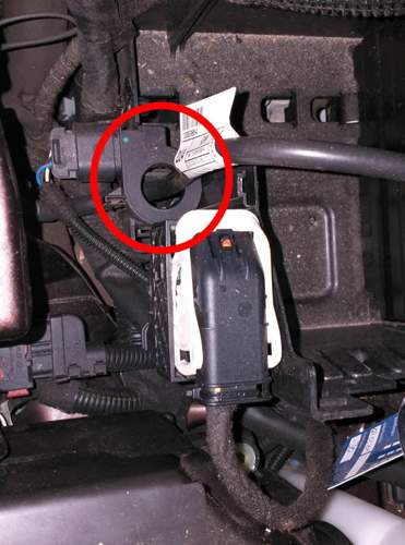

ich habe gerade dieses Thema gefunden und würde von euch gerne erfahren, woran ich denn erkennen kann, das bei meinem Astra J 1,4 Sports Tourer Exklusiv 05.2015, den ich erst seit 03.2021 besitze, diese BMS verbaut ist? Befindet sich dieses Bauteil direkt auf der Batterie, am Pluspol?? Ich frage deshalb weil mein Astra jetzt seit ende November stillsteht da ich eine Knie-OP hatte und solange kein Autofahren konnte. Er wurde zwar mal gestartet und nur kurz 5-6 Km gefahren aber das die Batterie jetzt leer ist wundert mich schon ein wenig. Vielleicht benötige ich ja doch über kurz oder lang eine neue.
rekord_1
Bei Opel sitzt der Sensor am Minuspol oder das Massekabel geht durch ein "Ring" durch
Das ding solltest in der Nähe vom Batteriekasten finden (einfach mal das Massekabel von der Batterie aus verfolgen)
Meintest Du das Bauteil??
Das-bauteil
