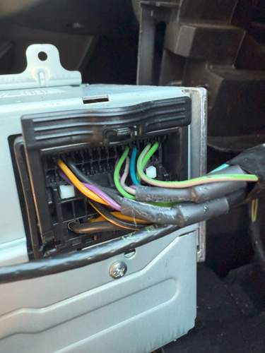

ich brauchte für meinen Opel Astra J 2012 mit einem CD300 Radio einen Pinbelegungsplan für den Quadlockstecker, um meine hinteren Lautsprecher anschließen zu können.

Schau mal in den hinteren Türen nach, ob da nicht doch schon Kabel liegen.
Bei unserem 2010er Edition mit CD300 war es jedenfalls so und sie werden sogar vom Radio angesteuert. Es lag sogar der Stecker für den Centerspeaker. Man kann halt die Lautstärke zwischen vorn und hinten nicht regulieren (Fader), aber ehrlich gesagt braucht man das auch nicht.
Hallo, dankeschön für die Antwort. Bei mir liegen Kabel, daraufhin habe ich die Lautsprecher angeschlossen, es kam aber kein Ton raus, weswegen ich davon ausgehe das die Kabel nicht am Radio angeschlossen sind. Ich habe im Anhang mal ein Foto vom Quadlock hinterlegt, vielleicht kann jemand anhand des Bildes erkennen, ob die Lautsprecher angeschlossen sind oder nicht.
Img-0123
Moin!
Hier die Belegung vom X11... sollte modellübergreifend eigentlich gleich sein.
MfG
MrFX
A11-radio-x1-jpg-original
A11-radio-x1plug-jpg-original

Hast du die hinteren Anschlüsse schon auf Durchgang zum Radiostecker geprüft ?
Hmm... wenn du Pech hast, müssen die hinteren Lautsprecher erst im Radio freigeschatet werden. D.h. dann die Codierung müsste geändert werden.
