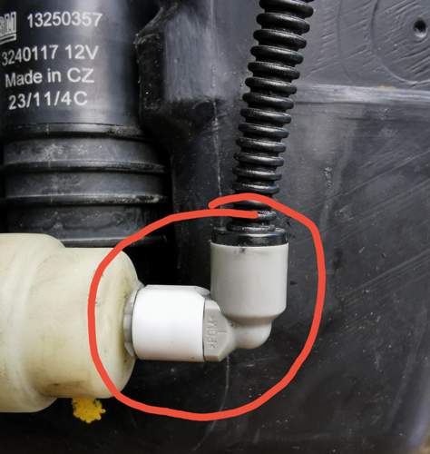

Opel Astra J 1.4 120PS 2011 Wischwasserverbindungsstücke undicht/Teilenummer?
Opel Astra J
Weiß jemand die Teilenummer von diesem Schlauch/Anschlussstück links rechts für die Wischwasserpumpe oder hat jemand eine andere Lösung?
Anschlussstück/Verbinder rechts
4 Antworten
Hallo, hier im Ersatzteilkatalog : https://www.ilcats.ru/opel/?function=getParts&model=P10&group=P&subgroup=11&partgroup=11&image=926&language=de
https://www.ebay.de/itm/376062489402
Opel Astra J Rep. Satz Wischwasserschlauch OEN.: 95507797
@Hubert Moennikes Der aktuelle Schlauch von den Verbindungsstücken ist länger, heißt dann wohl dass das zusammengeflickt eingebaut werden muss? Hoffe das ist dann auch dicht...
Hallo, ich habe bei ebay noch einen gbrauchten gefunden.
https://www.ebay.de/itm/396754386060
Wischwasserpumpe Opel Astra (J), OEM 13250357
Das wird dicht wenn man die Schläuche einfach drübersteckt oder muss man noch was machen? Ich habe so wie beim letzten ebay foto zwei Winkel Verbinder, bei dem Reparaturschlauch ist nur ein Winkel und eine Gerade..
