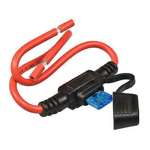

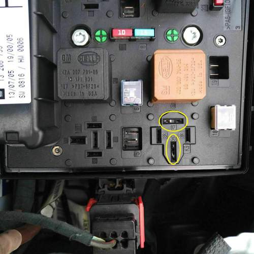

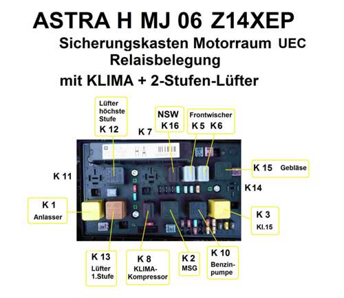

Testen kannst Du folgendes :
- gelbes K 1 - Anlasserelais rausziehen
- Kontakte 30 und 87 überbrücken mit Selbstbau-Ueberbrueckungskabel aus z.B. einer Hängesicherung
- Handbremse vorher anziehen und Leerlauf reinmachen
- Anlasser muss sofort frei losdrehen
Gib mal Baujahr und Motortyp an.
UEC Relaisübersicht
Relaissockel K 1 -Anlasserrelais
Hängesicherung
Baujahr 2008 und ich meine 1,4er Maschine. 75ps Benziner. Ich denke aber das ich mich sowas nicht zutraue 😁
Dann kannste auch nix testen und musst auf Verdacht kaufen.
