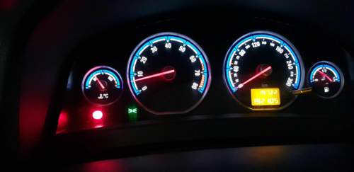

Hallo habe folgendes Problem
Im normal betrieb langsames beschleunigen alles gut.
Fuss vom Gas nehmen dann schnelles Gas geben fängt er kurz zu rucken an und dann gehts normal weiter gang egal
Weiß jemand rat
Sind bei dem motor fast immer die zündkerzen und spulen
Schon mal gewechselt ?

So also zündkerzen neu Spulen auch der Fehler das er bei 2000 Umdrehungen bei durchgelatschtem Gas ruckelte ist weg. Jetzt kommt neu hinzu das er im Leerlauf unrund läuft. Seit dieser Nacht nach 800km und voll geladen incl dachbox ist die mkl angegangen rucken noch vorhanden aber beim fahren merkt man nichts. Klanglich klingt er hinten raus fast wie ein rs6 im leerlauf mit offenen Klappen mit der original opc anlage.. könnte es vielleicht die lamda sein ?
Hatte ihn drei Jahre abgemeldet in der garage Flüssigkeiten Filter etc alles neu drin jetzt.

So habe folgendes an fehlercodes drin
Hab ich weiter oben geschrieben:
P 0170 !!
Da sind hinten am Saugrohr eine oder mehrere
Unterdruck Leitungen oder Ventil defekt !
Sind sehr spröde im Laufe der Jahre
Meinst du oben die ansaugbrücke? Hatte diese ja ab als ich zündkerzen und spulen getauscht habe Leitungen sahen alle noch super aus.

Ich hatte dort zum ersten mal selbst die Kerzen gemacht und es war ja so auch nicht viel mehr Aufwand aber schläuche werde ich noch mal erneut prüfen wobei mir aufgefallen ist das bei laufendem motor wie nen klicken oder tackern zu hören ist
So jetzt kommt neu hinzu das die Temperatur Anzeige nicht über 80 Grad geht wäre da Zusammenhang möglich falscher Wert vom thermostat falsche einspritzmenge im leerlauf?

Bei den Temperaturen kanns sogar bei den z28neX vorkommen, das sie nicht auf 90 Grad steht die Anzeige. Vor allem, wenn die Heizung auch angeschaltet ist.
So gestern hatte ich komischerweise nicht einen aussetzer werde wohl die Tage nachts mal auf die Bahn gehen und wenn alles schön warm ist mal einige km unter vollast fahren. Mal sehen wie es dann ausschaut
