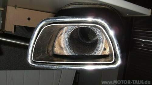

Wieso ist das FMS Endrohr größer?
Hab heut meine Anlage bekommen und mal das original Endrohr daneben gehalten.
Das original Opel Endrohr ist größer! und sieht zudem noch !
wesentlich
! hochwertiger aus.
Ich bin sowie enttäuscht von der Qualität, hatte da erheblich mehr erwartet...
Is schon en Hammer, um nich zu sagen Werkzeugkasten..., das kein Rohr aufs andere passt.
Wieso wird die Anlage bei FMS nicht mal vormontiert um zu schauen ob alles passt?!?!?! 😕😰😕😰

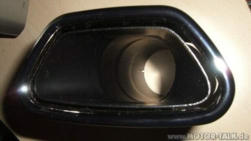

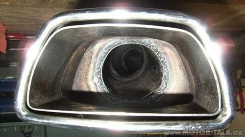

Hier mal ein Vergleich der Qualität
1.+2 Bild: Friedrich Motorsport gebruzzel, damit rumzufahren muss man sich ja echt schon schämen...
3. Bild: Original Opel, schön, stimmig, halt so wie es sein sollte
Bereue es mitlerweile schon 1239€ für "soetwas" ausgegeben zu haben... (incl Downpipe(welche Qualitativ iO ist))
Fms-1
Fms-2
Original

Wieso lernresistent? Is mir neu das bei FMS nur Praktikanten arbeiten...
Hab ja nicht unbedingt Opel Qualität erwartet aber sowas?!?!
Der Bildvergleich sagt wohl alles...
PS: Die restlichen Schweißnähte sind ja iO aber gerade die sichtbaren in der Blende sin extrem fürn Ar***.
