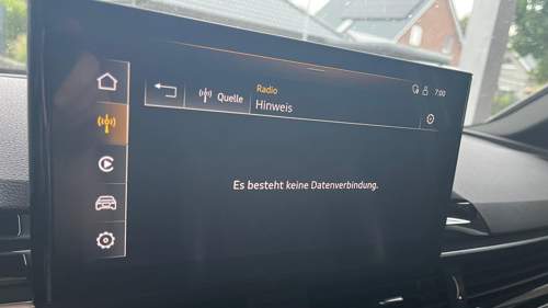

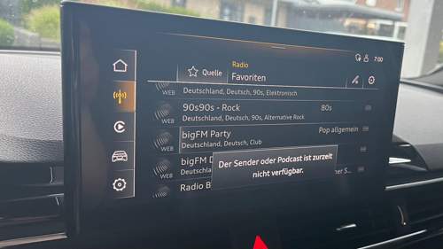

bei meinem S4 B9.5 tritt alle paar Wochen (und auch seit Samstag wieder) folgendes Problem auf:
Plötzlich ist der Empfang der Web-Radiosender nicht mehr möglich. Das Radio verstummt und sämtliche Onlinesender sind grau hinterlegt. Beim Anwählen erscheint eine Fehlermeldung (siehe Fotos).

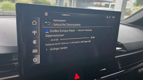

Die Datenverbindung scheint jedoch aktiv zu sein, entgegen anderslautender Fehlermeldungen, da unter Einstellungen > Verbindungseinstellungen > Datenpakete das aktuelle Datenvolumen abgefragt werden kann und die Verbindung auch als „aktuell in Nutzung“ angezeigt wird.
Meist war es so, dass nach einigen Tagen der Empfang plötzlich wieder funktioniert. Ohne, dass ich etwas aktiv geändert hätte.
Die neueste MMI-Version ist bereits installiert, daran liegt es also schon mal nicht. Vielleicht auch ein (serverseitiges) Problem bei Audi bzw. Audials?
Hat jemand ein ähnliches Problem oder eine Idee woran es liegen könnte?
Vielen Dank für eure Hilfe.

Ja, war bei mir schon sehr oft der Fall. Von der Kundenbetreuung gab es dazu keine Rückmeldung. Nach ein paar Tagen oder auch mal zwei Wochen ging es dann einfach wieder.
Geht öfters mal nicht, manchmal dauerts 5min bis sich was tut, manchmal braucht's nen Neustart des MMI, manchmal Busruhe...alles sehr nervig und misteriös

Fahrzeug hat keinen Empfang. LTE und Feldstärkenszeige fehlt rechts oben in der Statusleiste.
Modelljahr ??

Ist ein 2020er Modelljahr. Die Statusanzeige ist schon seit dem letzten MMI-Update weg. Hat aber trotzdem immer eine Verbindung gehabt und auch Onlineradioempfang.
Aber schon mal beruhigend, dass es scheinbar nicht explizit an meinem Auto liegt, sondern ein generelles Problem ist.
Trotzdem natürlich ärgerlich, dass man kostenpflichtiges Datenvolumen kauft und dann nicht immer nutzen kann. Da das Problem auch schon längere Zeit immer mal wieder auftritt, scheint Audi ja auch nicht wirklich an einer Lösung zu arbeiten…

die neue Software des MMI (über 36xx) benötigt weitere Updates auf anderen Steuergeräten...zudem kann hier das leidige Problem mit dem Telematikmodul vorhanden sein...Stichwort Aktion 90TS (https://www.motor-talk.de/forum/auf-einmal-keine-verbindungen-mehr-moeglich-t8010720.html)

Die Probleme betreffen das Telematik-Modul, was die ganzen Verbindungen wie Internet, Bluetooth usw. herstellt. Das kommuniziert natürlich auch ganz eng mit dem MMI.
Wenn es für dein Update auf das MMI einen SVM-Code gibt, solltest du den vor der Aktion durchlaufen lassen (falls das Update für dein Auto auch freigegeben ist)
Gerade auf der Rückfahrt mal nachgeschaut:
- SOS-Modul leuchtet grün
- GPS funktioniert
- Bluetooth nicht verfügbar (grau)
- Onlineradio weiterhin nicht möglich
- Abfrage Datenpaket funktioniert (Dort kam sonst immer die Meldung „Bitte später erneut versuchen“)
Somit sind zwar einige, aber wohl doch nicht alle Symptome der 90TS Maßnahme vorhanden?
