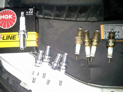

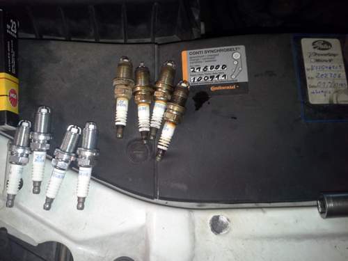

Bei Lamda und Zündkerzen sollte man die weißen Ablagerungen nicht überbewerten.
Im Omega waren die Zündis immer weiß und nie Probleme.

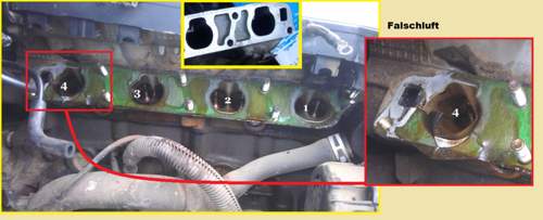

Falschluft kommt gerne von der defekten Ansaugkrümmer Dichtung oder einer Drosselklappendichtung.
Selbst einen gerissenen Ansaugkrümmer hatten wir beim
Vectra B schon.
Übrigens durch Bremsenreinger nicht festellbar!
Da wurde Tage gesucht und Teile ohne Ende erneuert.
Erst nach Abbau des Ansaugkrümmer zerfiel Er.
Danach lief Er rund mit anderem Krümmer.

Zuendis-ngk-v-line
Zuendis-ngk-alt-neu
Falschluft-y22xe
