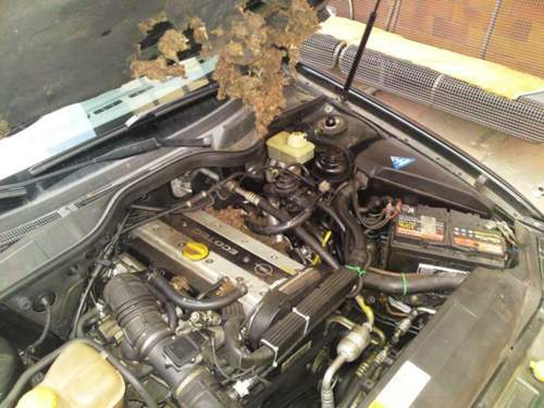

Nachdem mich jetzt mein Wägelchen treu begleitet ( Gott sei dank ) musste ich vor 2 Wochen feststellen als wir die Klimaanlage füllen wollten das ein Marder meine Motorraumdämmmatte über alles und zum zerfestzen liebt! Die Matte hatte ich mit nem Cuttermesser anschliessend wieder ordentlich ausgeschnitten und die ganze Dämmwolle rausgeklaubt.
Vor drei Tagen begann es, Motor lief mit einem Mal im Leerlauf so zwischen 1500 und 2000 Umdrehungen pro Minute. Gestern reingeschaut und festgestellt das er sich wieder an der Dämmmatte gütlich getan hatte...überall das ausgefranste Zeug ( auch auf dem Krümmer und dem Hosenrohr ) Ein Teil der Dämmmatte hatte sich unter den Gasbowdenzug gelegt und dafür gesorgt das dieser nicht mehr vollständig in die Leerlaufstellung zurückging.
Meine Frage : Wie werde ich diese kleine Ausgeburt der Hölle wieder los?

Danke für die Tipps , TK habe ich allerdings mit 150€ Selbstkostenanteil *Heul* Hab heute erst mal noch ne halbe Flasche Deo im Motorraum vergossen, so gut hat es noch nie da drin geduftet. Außerdem wechselt unser Hund eh gerade sein Fell, meine Freundin hat mir ein paar große Fellbüschel alter Haare von ihm gegeben. Jetzt werd ich die lage erst mal ein paar Tage checken.....

So bis heute hat mich der Marder erst mal in Frieden gelassen. Hoffe das es so bleibt, hatte gestern allerdings die erste Ausfallerscheinung, der Kabelschuh für den Temperaturfühler für das Bordinstrument war ab.(früh zur Arbeit alles OK, nachmittag nix mehr Anzeige Kühlwassertemperatur) Wer kommt nur auf die sch.... Idee das dahinten zur Motorspritzwand zu bauen, habe geschlagene 90min gebraucht um diesen blöden Stecker wieder drauf zu fummeln um mir dabei auch noch schön die Unterarme an dem verdammt heissen Getriebe zu verbrennen.*arghh* (bei der Freundin ihrem Vectra B war das mit dem losen Kabelschuh in 2min Geschichte^^)
