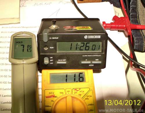

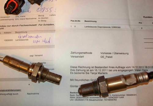

So Rosi und moin,moin. Bin Deinen Vorschlägen gefolgt und habe meine Alten Lambdas gemessen. Hatte nur noch Zwei. Eine der Alten zerwürgt beim Ausbau und eine zerlegt (wie ich schon sagte zum reinschauen.
Die Alten habe ich also gemessen (bei der einen siehe Bild) zum Anfang: 21.5°C und 9,4 Ohm, nach 2 min mit dem Fön 80,1°C und dann 11,1 Ohm
Die zweite 24.2°C (hatte ich etwas lange in der Hand) bei 10,4Ohm und nach 2min. 71,5 °C und dann 11,6 Ohm. Wie gesagt siehe Bild unten. Ein zweites Bild zeig 2 der 4 neuen Lambdas. Übrigens Kabellänge der Neuen alle viere gleichlang!
Nun werde ich als referents dann in der Neuen Woche mich unters Öhmchen begeben.
Rosi Dir nochmal vielen vielen Dank. Es macht eben Spaß mit Gleichgesinnten zu Fachsimpeln.

Lambdawerte01
Beide-neuen-lambdas
Hallo!
jetzt ziehe ich meinen Hut vor Dir!
hätte nicht erwartet,das Du deine Lambdasonden so prüfen tust und auch noch Bilder reinsetzt!
Die Werte sind I.O. !
Übrigens,der integrierte Heizer sorgt dafür, dass das Sondenelement sehr schnell die erforderliche Betriebstemperatur erreicht,ab ca,300 °C wird die Meßzelle( Festkörper-Elektrolyt,Zirkonelement)für Sauerstoff-Ionen durchlässig.
Der Heizer wird übrigens ab einer gewissen Temperatur abgeschaltet,da er ja nur in der Kalzstartphase benötigt wird!
Warum den Widerstand messen? Weil  das MSTG ja sämtliche Sensoren kontinuierlich Abfragt und Überwacht auf ihre
Funktion und ihre Werte,die ja zur Berechnung der Motorfunktionen gebraucht werden.
Übrigens,wenn der Heizer defekt ist,bedeutet es noch lange nicht,das man die Lambdasonde wegschmeißt!
so eine Sonde kann man auch in einen alten Motor bauen,wo nur das Signal benötigt wird(mit einem Kabel-Schwarz) nur)!
Vorraussetzung ist natürlich,man bekommt sie Ganzbeinig raus!

Habe mich gestern nun bei besserem Wetter unter die Omi gelegt und mich einer meiner vieren Lambdas gewittmet. So ehrlich gesagt habe ich keinen Fehler gefunden. 12 V war Ok; Ohm-mäßig war alles paletti....:-(... habe dann einfach um mal vorran zu kommen die alte (nich meine Alte ;_)) ) reingeschraubt, und siehe da Fehler weg! 10mal gestartet und kurz laufen lassen und wieder aus. Bis jetzt sieht es gut aus. Mal sehen. Fehler die man beseitigt hat und nicht weis warum, kotzen mich an. Aber gut eventuell kommt er ja wieder muß jetzt noch Zahnriem und Wapu und na Du weist was dazu gehört wechseln und die Zylinderkopfdeckeldichtung erneuern. Habe festgestellt das Öl in den Kerzenschächten steht...und zwar nicht wenig....sch.. So also viel zu tun. Und bis Sonntag muß ich noch Mein Wildschweinrücken mit Rotkraut und Klösen für 12 Personen herrichten.
Also nochmal besten Dank für alles, sollte ich nochmal was haben...wende ich mich vertrauensvoll an Dich, wenn es ok ist.
