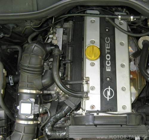

mein Omega läuft im Grunde ganz gut, nur hin und wieder spinnt er.
Er geht dann einfach aus. Nach mehrmaligem starten und Drehzahl
hochjubeln läuft er dann wieder ohne Probleme. MKL geht nicht an.

Und dein Fehler hat ja sicher auch ne Ursache.
Da du nen echten 98ger hast wird es die SW nicht sein.
Die laufen normalerweise wie angenagelt im LL, selbst bei total verstopfter Bypassleitung.
Ist deine Lambdasonde noch die erste?
Stehen die Kerzen ganz sicher nicht im Öl?
Ist die Leitung vom KWS hundert %tig bis runter zum Sensor absolut glatt und ganz sicher nicht spröde oder rissig?
Ist die Leitung vom NWS ganz sicher nicht irgendwo geflickt und auch kein anderer Stecker rangepfuscht?
Ist die KSP einwandfrei? (Hast du morgens oder nach mehreren Tagen noch Druck auf dem Prüfventil?)
Sitzen die Bajonettstecker hinter der Batterie richtig sind Oxydfrei und sind ganz sicher richtig verriegelt?

Sooooooo, habe die Schläuche erneuert und die Hohlschraube war etwas verdreckt.
Habe in unserer Werkstatt einen Meter Schlauch bekommen.
Dann hoffe ich mal er bleibt an, bis jetzt lief er ohne Probleme.
Danke für die Hilfe.

Also ich war grad mal Reiniger holen, den LMM mal ausgebaut und der sah von innen (die lammelen im dicken Schlauch) noch ganz sauber aus.
Nix desto trotz hab ich den gründlich mit Caramba Bremsenreiniger abgesprüht, kurz ausgeschüttelt, wieder eingebaut und dann Motor gestartet.
es dauerte ca 50sekunden, da kam mein geliebtes Lämpchen wieder und ich hörte im motor vorn ein ganz leises pffffffffffffffffff
was da eigentlich nicht hingehört.
Nun bin ich mit meinem Ohr mal gaaanz dicht an die Verbindung zwischen LMM und Drosselklappe gegangen und das pfeifen wurde immer deutlicher.
Dann hab ich die Verbindungen noch mal nachgezogen, aber ohne Erfolg.
Das einzige, was ich mir noch erklären kann ist, dass ich den Leerlaufsteller nicht fest genug angezogen habe und er nebenluft zieht, ooooooder dass an der beliebten Hohlschraube mein neuer schlauch nicht 1000% dich sitzt.

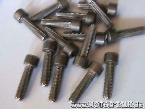

So ich glaub, ich hab den Fehler...
Als ich eben noch mal die Schrauben am LLR nachgezogen hab fiel mir auf, dass die obere von beiden gar nicht fest war...
beim Festziehen der Schraube musste ich aber feststellen, dass das Gewinde wohl durchgedreht war, was mir gar nicht aufgefallen ist beim einbau.
Nun hoffe ich, dass ich nicht direkt ne neue Drosselklappe brauche, weil das Schraubgewinde vom LLR durchgedreht ist und sich nicht mehr festziehen lässt, sondern nur noch mittelmäßig hält.
