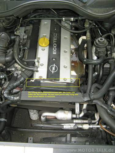

Aber das schwanken der Drehzahl im Instrument, läßt da den KWS und u.U. auch den NWS ins Auge des Betrachters rücken.
Ist die KWS Leitung spröde/rissig?
Dann wechsel den KWS ohne wenn und aber aus.
Ärger verursacht er über kurz oder lang auf jeden Fall.
Auch das -schon zuvor erwähnte- Kontrollieren der Lima und des Reglers wird hier mit Sicherheit mehr Klarheit bringen, denn eine Defekte Lima verursacht wirklich die dollsten Auswirkungen.
Kws-leitungsverlauf-im-motorraum
