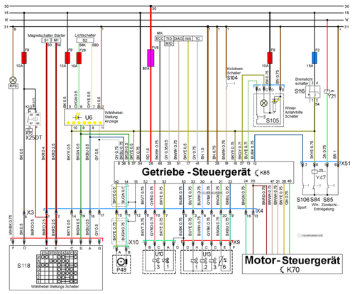

hallo forum! habe mich heute leider mi dem zündschloss beschäftigen müssen die sufu hat einiges aufgeklärt, aber eine frage bleibt noch offen, die kommt dann gleich:
vorab einmal fehlerbeschreibung: omi 2,5 dti automatik bj 2002. nach motorenlauf und abstellen des motors kann der schlüssel nicht mehr in die 0 stellung zurüchgedreht werden und daher auch nicht mehr abgezogen werden. sperrschalter in der parkpositsion kann nicht das problem sein, denn aus der stellung 1 kann jederzeit ohne probleme wieder gestartet werden. den schlüssel in die null stellung und abziehen kann ich nur wenn ich die batterie abklemme, dann kann ich wieder wie gewohnt den schlüssel verwender!
meine frage: komme ich nach entfernen der verschalungen schon an den schlüsselabziehverriegeler heran, oder muss ich das ganze schloss zerlegen um diesen schalter bzw spule zu tauschen oder gängig zu machen!
bedanke mich fuer eure hilfe im voraus, gruesse aus kaernten
zagato1600
Im Fußtext fehlt noch die Info ob Schalter oder AT...
Ich gehe mal vom AT aus, da dort seit Mj.98 ein Schlüssel-Blockierrelais am Zündanlaßschalter sitzt, daß den Schlüssel nur frei gibt, wenn der Schalthebel auf Parken steht.
Bei einem Defekt kann man diesen Blockiermechanismus provisorisch aushängen um das Zündschloß erst mal wieder normal bedienen zu können.

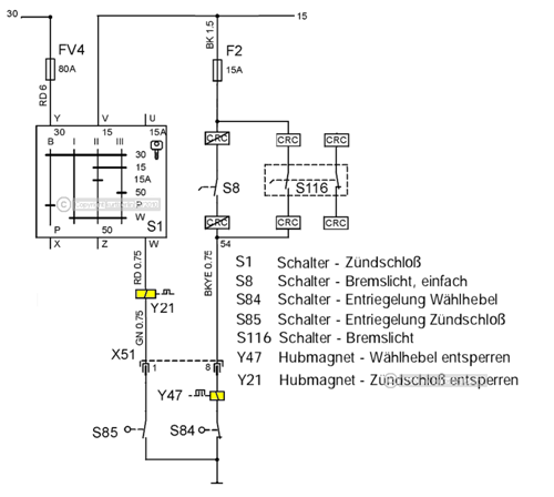

habe gestern gestern einfach einmal den stecker von " zündschlüssel- blockiereinheit" abgezogen, damit ist einmal das problem, dass der schlüssel nicht mehr aus dem schloss geht gelöst!
habe die blockiereinheit dann einfach so getestet, diese funktioniert soweit ohne probleme, habe auch noch den mikroschalter am wählhebel überprüft, konnte keine fehler finden- sehr hilfreich wäre ein schaltplan von diesem bereich blockiereinheit, ev. findet man(n) diesen irgenwo im netz! danke fuer informationen!
gruesse aus dem sueden österreichs
zagato1600
Grundsätzlich findest du die Schaltpläne bei vectra16V.com im Infos&Downloadbereich.
Hab dir aber mal Auszüge aus dem Schaltplan mit angehängt.
