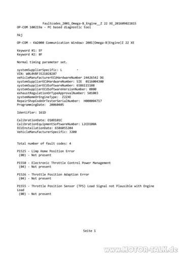

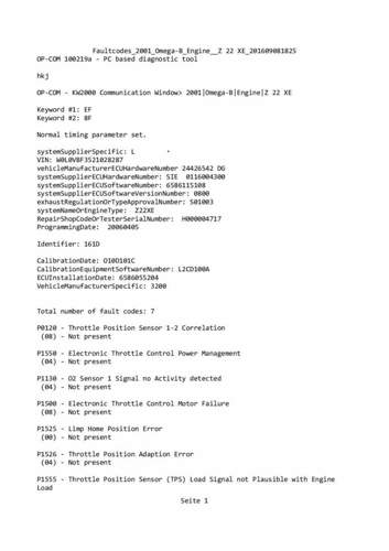

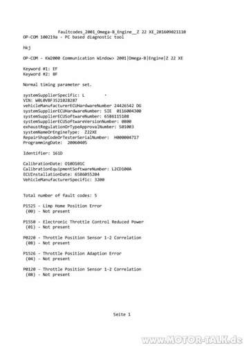

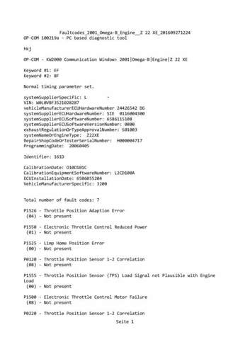

Seit Jahren quält mich das gleiche Fehlverhalten:
Entweder kommt gleich beim Starten die linke Störungsleuchte, oder aber irgendwann beim Fahren auf der Landstraße hat er plötzlich für wenige Sekunden keine Kraft mehr als wenn das Benzin zuende geht. Nach einem solchen Verhalten läuft er scheinbar wieder gut, aber es kommt dann verspätet wieder die Fehlerleuchte.
Sensoren wurden schon gewechselt und die DRosselklappe ist gereinigt usw...
Anbei zwei Fehlercodeausleseprotokolle.
Das erste heute um 11 Uhr ausgelesen und dann gelöscht.
Das zweite heute um 18:15Uhr nach einer Berg- und Talfahrt. Hierbei wurde das beschriebene Fehlverhalten auf der Hinfahrt wieder festgestellt. Nach einer Parkdauer von ca. 1 Stunde konnte ich bei der Rückfahrt kein Fehlverhalten erkennen.
Wie könnte ich den Fehler weiter einkreisen?

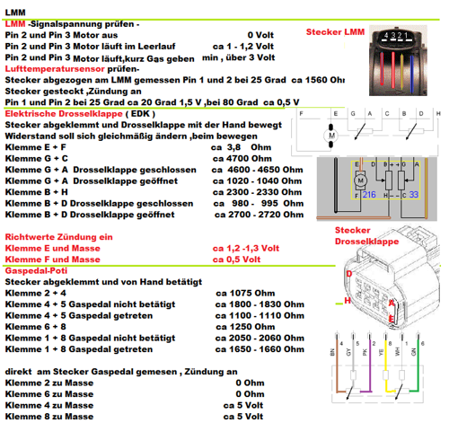

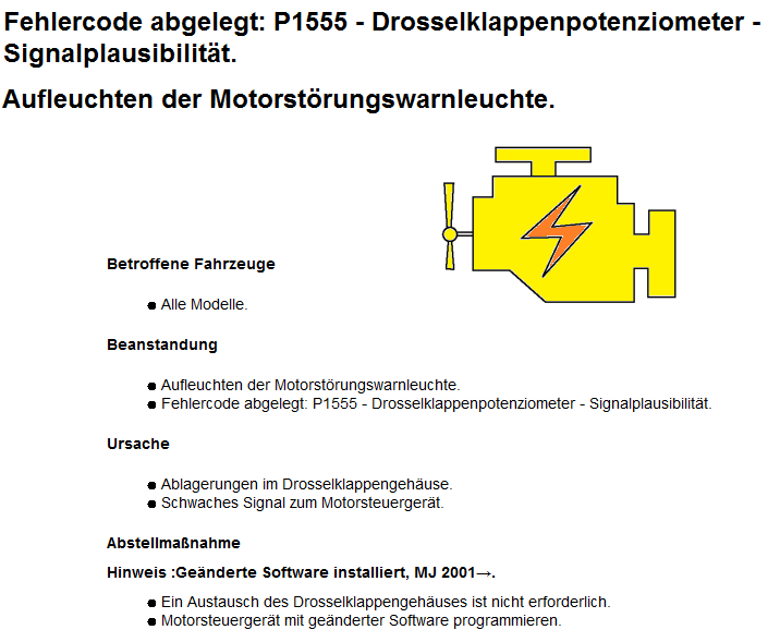

erst die Diagnose nutzen und eine Aufzeichnung der Spannung vom
Gaspedal Spur 1 und Spur 2 machen und
bei der Drosselklappe auch Spur 1 und Spur 2 !
jeweils die Spannungen !!!
danach würde ich den FOH aufsuchen und Fragen-
https://data.motor-talk.de/.../...450284634360-3797379186572647403.png
und nicht vom Hinweiß abschrecken lassen,wegen dem Modelljahr 2001 im Link !!!

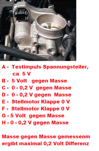

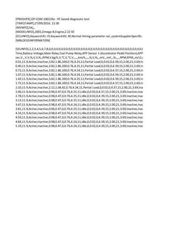

Habe nun mittels dem OP Adapter die Spannungen ausgelesen:
Bei Leerlauf
Batterie 11,9V
APP Sensor 1 0,98V
APP Sensor 2 0,47V
Pedal Position 0
TP Sensor 1 0,76V
TP Sensor 2 4,25V
Bei Pedal Position 100
APP Sensor 1 3,78V
APP Sensor 2 1,86V
TP Sensor 1 0,76V
TP Sensor 2 4,25V
Habe in der Anlage die abgelegten Daten beigefügt
Könnt ihr mit diesen Daten schon eine Beurteilung abgeben?

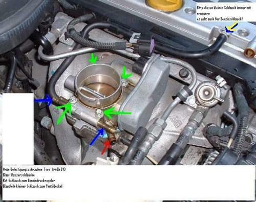

Noch eine Frage an Berlin-Paul:
Also wenn ich vor dem Motor stehe, so sehe ich recht hinten ein Rohr und ein Schlauch für die Kurbelgehäuseentlüftung. Der obere Gummischlauch fühlt sich schon mal "matschig" an. Soll ich wirklich auch das Stahlrohr abschrauben, liegt doch ziemlich tief. Da braucht man wohl auch eine neue Dichtung?
Viele Grüße an Alle
Dieter
Das Rohr muss ab, damit die innenliegende Ölkohle nicht in Richtung Ölwanne fällt und irgendwann das Pumpensieb zu macht. Ich würde mich nicht darauf verlassen, dass das komplett bei einem Ölwechsel rauskommt. Ist ein Flansch mit 2 Schrauben. Die Metalldichtung überlebt meist. Schön sauber machen. Es tut auch ein dünner Film Dichtmittel (wie bei der VDD).
wenn sich der gebogene Schluach am Ventildeckel sich schon wie Kaugummi
anfassen läßt,
wird der dünne Gummischlauch an der EDK sich genauso verhalten .
der dünne Schlauch am Ventildeckel wird sich , denke ich
auch wie Kaugummi anfassen lassen und ZU / DICHT sein !
ergo EDK reinigen,Initialisieren und das kleine Loch in der EDK nicht vergessen.

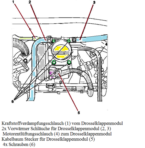

der Gummischlauch am Entlüftungsrohr ist nach der Demontage ,
bei einem `Kaugummigefühl `,eh ein Fall für den Mülleimer ,
oft sogar an der Fertigungsnaht eingerissen .
beim FOH ca 8 - 13 Euronen .
für den dünnen Schlauch an der EDK geht auch 9er Benzinschlauch(Gummi).
bei mir muste ich Letzends mal schnell den dicken Schlauch `umarbeiten`.
der dicke Schlauch war hinter der blöden Federschelle durchgerissen ,
am Samstag .
den dünnen Kaugummischlauch erkennt man auch auf dem Bildern !
bei den Spannungswerten,kann ich allenfalls beim Gaspedalpoti einen
kleinen Unterschied sehen ,wo etwas im Argen stecken kann .
habe mal deine Werte,was ich so erkennen kann ,
bei meinen Werten einzufügen !
da würde ich aber erst den kleinen WEG zum FOH wegen einem Update gehen,
ehe ich ein anderes Gaspedal suche .
mfg

Alle Schläuche, welche in deiner 1. Zeichnung wunderbar aufgezeichnet sind, sind bei mir vor etwa 1-2 Jahren komplett erneuert worden und wurden auch aktuell wieder überprüft. Sind noch in einem top Zustand und sauber.
Nur eben der hintere Schlauchbogen, welcher das Entlüftungsrohr mit dem Ventildeckel verbindet habe ich noch nie überprüft. Diesen werde ich erneuern.

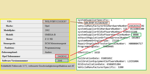

Habe noch eine Frage zum neusten MSTG Softeware update.
Drauf ist ja die Version 0800 vom 05.04.2006
die neuste Version sei 2048 für MJ2002
Was heißt hier MJ2002 ?
Habe zwei Werkstätte angerufen und beide meinten "ja das müssen sie prüfen mit dem TEC2 ob da noch eine neue Software zur Verfügung steht".
Und wenn nun die Werkstatt - nein keine neue Software vorhanden - sagt, was besagt das?
- dass die Werkstatt diese nicht mehr in ihrem TEC2-Abo mitbezahlt oder was?
der Schlauchbogen ist der hier -https://www.ersatzteile-original.com/.../...56048-90499659::60793.html
mit der Teilenummer kann man auch selber mal suchen .
Defintiv reißen diese an den 2 Formnähten und wenn die so ALT sind
wie das Fahrzeug gehen der Schlauch eh beim Abbau defekt,zerreißt,festgebacken.

@rosi03677 schrieb am 7. September 2016 um 12:44:35 Uhr:
Kurt,was wiederholst DU meine Worte ?im Bild sieht man alles wichtige und der FOH arbeitet nicht Nachts !
klar zu sehen ,das seine Software auf dem MSTG nicht die Aktuellste ist !
alte SW Version - 0800 programmiert am 05.04.2006
neuste SW Version - 2048 für MJ 2002mfg
Hallo zusammen 🙂
Nun heute war der Tag der Softwareprüfung.
Der sehr freundlich Mechaniker einer Vertragswerkstatt hat seinen PC an das Auto angeschlossen und per Web wurde eine direkte Verbindung zu "Opel" erstellt.
Nach einer gewissen Zeit stand dann das Ergebnis auf dem Notebook-Display.
Software Version 24426542 - neuste Version und diese sei auch schon installiert gewesen.
Verstehst du dieses?
Mein schlaues Geräte sagte Version 0800
Dein Hinweis lautet 2048
und nun dieses Aussage 24426542
Werde morgen nochmals selbst mit meinem Geräte auslesen, bin gespannt ober wieder 0800 da steht.
Dieter
Dein Tool zeigt die Versionsnummer wohl hexadezimal. 0x800 = 2048!
Es ist also die aktuelle SW Version.
