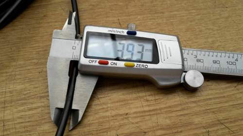

Laut digitaler Schieblehre sollen es 8,25 mm Außendurchmesser sein, ob ich dieser eklektischen Schieblehre trauen kann weiß ich jetzt nicht genau, finde meine mechanische gerade nicht. Wisst ihr vllt. welche Bemaßungen die Kraftstoffleitung hat?

so einen Meßschieber muß man auch NULLEN (ZERO),vor jedem Meßvorgang m
sonst hat man ein Schätzeisen !

Den gleichen habe ich auch und auch auf Null gesetzt 😁
@berlin-paul wenn man es genau nimmt hast du eig. recht 😁 Und wenn ich mit Schlauch überbrücke müsste ich ja ein Art Innenwandverstärker in den Schlauch schieben, das hätte zur Folge das der Innerdurchmesser verringert wird, könnte da nicht ein Kraftstoffzufuhr-Problem entstehen aufgrund der Verängung?😁

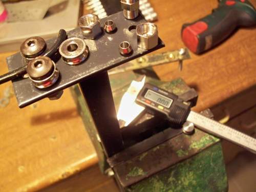

Wie der Zufall so spielt- bin ja - wie bereits geschrieben dabei Komplette Bremsanlage zu erneuern. Dabei ist mir aufgefallen, das die Bremsleitungen an einigen Stellen ziemlich bröselig aussehen und da ich die Leitungen nun einmal aufhabe kann ich auch gleich die Leitungen dort reparieren / tauschen / auswechseln. Und ja Rosi habe mich auch für die Schnellkupplungen entschieden( hab sie mal mit in s Bild gelegt). Da ich damit sehr gute Erfahrungen gemacht habe. Auf der Volkswerft in Stralsund haben wir so Km an Hydraulikleitungen/ Bahnen auf den Supertrawlern eingebaut. So nun hatte ich aber Leitung aber nichts zum Biegen... Habe mir also mal schnell eine Biegevorrichtung gebaut( ist noch nicht ganz fertig brauch noch ein Arm) aber so isse dann. Die rollen sind von einem Flaschenzug( Modellbau) hat genau den Durchmesser der zu verbauenden Bremsleitung! Achja und wie du siehst ist mein " Messer" auch genullt! :-)))))

Hallo,Omegapathe
damit DU weist, wie DEIN ARM aussehen könnte ,Grins !
geht von 5 -16 mm Rohr-DIA
kleine Anmerkung -
eine Rolle,die was das Rohe biegt/umlegt muß Drehbar sein ,ergo die am ARM !
die 5 mm Bremsleitungen (eigentlich 4,75 mm) biege ich normal Freihändig.
mfg

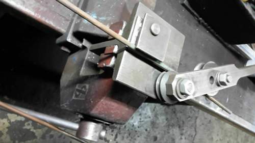

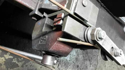

Moin, moin, Rosi! Hab mein Biegewerkzeug fertig...liege aber schon in den Federn, also Bild folgt Morgen! Die Rollen habe ich alle drei Drehbar gelassen.....Aber deine "Drehbank gelällt mir fast noch besser...könnte ja eine zweite bauen oder..ach mal sehen. Ja freihändiges Biegen...Duuu bist halt ein "kräftiges Kerlchen" .....ich mit meinen zwei linken Händen und alles voller Daumen...da kommt nicht viel Hebelwirkung an am "Matral"! Grins!...aber ich glaub das muß warten...war gestern grad bischen über 10°C und ...weist ja hieper wie Sau...mußte ich mit der Bremsanlage anfangen, weil Wetter .com auch für Freitag und Sammstag für unsere Region halbwegs gutes Wetter angibt, so das ich meine Werke unterm Carport benutzen kann.

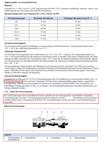

Metallische Abdichtungen nach Muster der Ermeto Verschraubungen, also mit Schneidring sind, weder mit noch ohne Stützhülsen zulässig. Sie schwächen das Kunststoffrohr in der Wandstärke und sorgen so recht schnell für einen plötzlichen kompletten Abriss im Betrieb.

Woher stammt dein Wissensstand über Schneidringverschraubungen ,
wozu auch Ermeto zählt ?
gibt es dafür eine Quelle ?
eine Ablichtung einer PDF im Bild,Quelle Wabco !
was Petroleumerzeugnisse sind wissen Wir hoffentlich .
das Rote ist wichtig !
mfg
