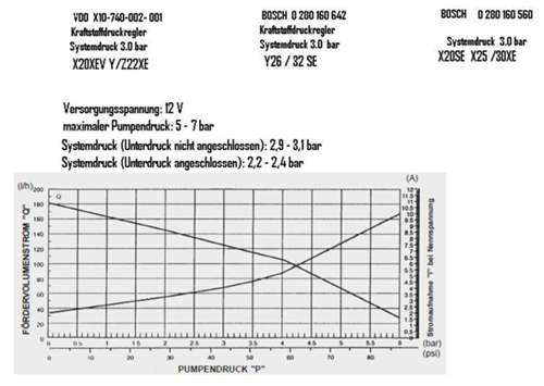

Guten Morgen liebe Omega Gemeinde,
wir haben uns nach langer Zeit wieder einen Traum erfüllt und sind seit 4 Wochen wieder stolze Besitzer einer noch gut erhalten OMI! Diesmal ist es ein
3.2l V6 Caravan aus 2001, als Design-Edition mit
162.000 km auf der Uhr!
Leider haben wir seit der großen Hitze in Hamburg das Problem das Omi morgens, erst nach 2 oder 3 mal Starten anspringt! Wenn Sie läuft schnurrt der V6 wie ein Kätzchen, alle Startversuche nach danach funktionieren beim ersten Versuch! Das Problem scheint nur bei kaltem Motor zu sein! Alle Kontrollleuchten sind aus, nichts blinkt oder leuchtet!
Meine Suche im Netz bringt mich leider nicht viel weiter, da es von NWS über Temperaturfühler, Benzinpumpe, KWS ja gefühlt ALLES sein kann!
Ein befreundeter Schrauber erklärte mir, das es durch die Hitze sein kann, das nach abstellen des Motors der Sprit in den Benzinleitungen verdampft und dadurch Gas entsteht das beim morgendlichen Kaltstart erst mal raus muss und das der Omega deshalb schlecht anspringt!?
Gestern hat es in Hamburg geregnet und die Temperaturen lagen um die 20 Grad, trotzdem war es morgens das Gleiche!
Hat von Euch schon mal die gleichen Symptome?
Grüße aus Hamburg
Ronny

Moin, das mit dem Sprit , der verdampft gab es früher bei Vergasermotoren , aber nicht beim Einspritzer , in dem Moment wo du den Schlüssel drehst läuft die Pumpe kurz und alles ist schick .
MfG
Evt spinnt der kühlwasser Sensor für das MSG ,
Kraftstoffpumpe würde ich zuerst prüfen. Die wird aber nicht im Fehlerspeicher stehen. Wenn es noch die Erste ist, wird sie eh bald kommen.
KWS macht eher bei warmen Motor Ärger. Kalt läuft er. Warm geht der Motor dann aus.
Springt nicht mehr an, bis wieder kalt.
Ich würde zuerst den Ansaugluftemperatursensor (im LMM) und den Kühlmittelsensor mit dem OP-com auf plausible live-Werte im kalten Zustand prüfen. Wenn da alles i.O. sein sollte, nach einem Tag ohne Betrieb mal die Zündis rausnehmen und nach Wassertröpfchen an den Zündis schauen, ob sich da evtl. eine ZKD ankündigt.

Hi Ronny,
ich hatte letzten Winter bei meinem 3.2l auch schlechtes Anspringen bei kaltem Motor. Habe ebenfalls alles mögliche in Betracht gezogen. Aber bevor ich es tatsächlich in Angriff genommen habe ist er gar nicht mehr angesprungen.
Ein fähiger ADAC-Helfer (!!!) hat ihn noch einmal durch martialische Schläge mit einem Gummihammer ein letztes Mal zum Leben erweckt.
Seit ich die Kraftstoffpumpe ersetzt habe, springt er wieder super an.
Übrigens alles bei Kilometerstand 160000!
Viel Glück

So der ADAC kam heute Morgen, schließt die Omi auf, dreht den Zünfschlüssel und der Wagen springt bei 16 Grad Außentemperatur beim ersten Mal an!!!
Der Fehlerspeicher wurde ausgelesen und zeigt folgendes an:
P0170 Gemischadoption
Bank 1
P0173 Gemischadoption
Bank 2
Der Temperaturfühler war bei laufendem Motor ok, er zeigte nach ca. 5 min im Stand 75 Grad! Leider hat er ihn nicht im kalten Zustand geprüft!
Als der ADAC weg war, bin ich vom Hof gefahren und nach ca. 2 Km ging die Motorkontrolleuchte an und bleibt auch beim weiteren Starten an :-(
Sonst läuft die Omi wie eine Eins! Leider fehlt der Werkstatt meines Vertrauens ein Kabel u. so können heute leider keinen erneuten Fehlerspeicher auslesen.
Ich wünsche Euch einen schönen Montag
Gruß Ronny

Die FC's würde ich in Richtung Ansauglufttemperaturfühler deuten und daher einen neuen LMM einplanen (nur Marke funktioniert richtig).

Evtl. hat der Vorbesitzer die Pumpe nicht richtig im Tankboden eingerastet oder den Rücklauf nicht in den Topf geführt (Schlauch ab oder defekt). Wenn die KSP auch Luft ansaugt, dann wird das mit dem Start nicht gleich klappen ---> Tankdom aufschrauben und reinschauen
