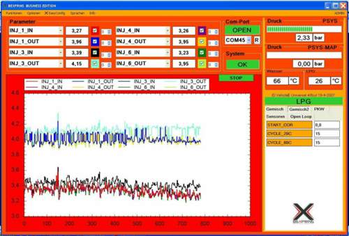

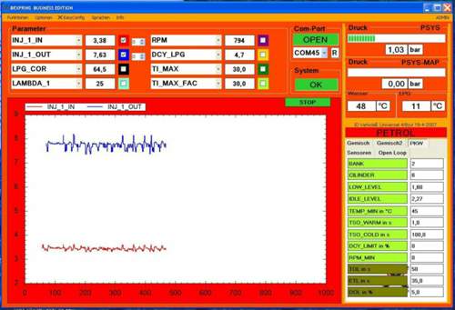

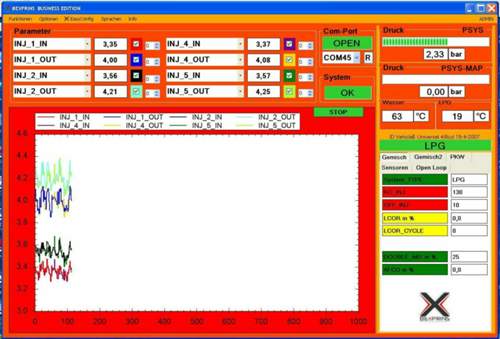

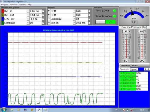

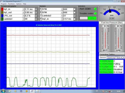

So, für alle dies es interessiert, hier mal die aktuell ausgelesenen Daten vom Dicken. Bisher nix verstellt, weil voll funktionstüchtig und absolut perfekte Trims. Gastank war fadt leer, somit Druck etwas instabil.
Roman
PS: Ohne Last und idle natürlich. Unter Last sind die Werte noch etwas ausgeglichener.

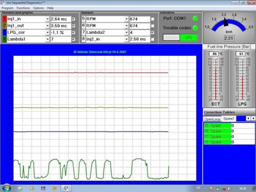

Hier meine Daten zum vergleich
Nachtrag:
Ich kann sehen, dass deine Lambdasonden nicht an der Prinsanlage angeschlossen sind.
Bild Nr. 5 Lambda AUS!
Die brauchen nicht unbedingt angeschlossen werden.
Wenn sie aber angeschlossen sind, erkennt die Prinsanlage ein Magerlauf und schaltet bei Magerlauf auf Benzin um.

Jepp, das ist mir auch aufgefallen. Auch andere Werte sehen ciht so aus, wie ich es sonst kenne und gelernt habe. Aber was soll's, die Lambdawerte sind perfekt und die Trims auch. ich hab selten eine so gut laufende Anlage auf den Hof bekommen.
Beweist mir aber auch wieder, daß der Standard bei Gasanlagen nur ein Startpunkt ist und jeder Motor individuell...
Roman
PS: Was mich etwas ärgert ist die Schlauchverlegung, deren verzögernden Effekt man letztlich auch bei den Injektorzeiten sehen kann. Ich tippe mal, wenn wir die Kerzen rausnehmen, sind die hinteren dunkel und die vorderen hell... Im MIttel paßt es, aber zylinderbezogen läuft er bei Gaswechseln sehr unausgewogen.
Deine Out-Zeiten liegen übrigens recht hoch bezogen auf In. Das paßt durchaus zum geringeren Systemdruck und steileren RC und macht das Einstellen von geschmeidigem und sicheren Lauf über das gesamte Drehzahlband garantiert nicht einfach. Da sollte man mal draufschauen, wenn der Sechser wieder schnurrt ;-)
Ich tippe mal, so wie jetzt schrammt er schon arg an der Regelgrenze lang und macht auch Stress beim Umschalten Benzin-Gas-Benzin oder?

OK, ich halte mal auf dem Laufenden, was wir so herausfinden... Angegeben wurde, daß der Öldrucksensir undicht war und deshalb getauscht wurde. Aber bei der nur 4tägigen Testfahrt in unserer Hand ist da locker mal 1 Liter Öl "ausgeschwitzt" worden. Das paßt so also nicht. Vorteil: Kein Rost am vorderen Fahrwerksträger und am Unterboden ;-)
Mein Tip mit den ungleich langen Schläuchen (LPG-Einblasung) war übrigens goldrichtig. Am kurzen Schlauch (Zylinder 1+2) ist der Ansaugtrakt hell und sauber, Mitte (3+4) etwas dunkler und hinten (5+6) nahezu schwarz. Im Mittel lief jede Bank ausgewogen aber im Einzelnen machen die ungleich langen Schläuche schon richtig was aus ;-(
Längendifferenz Zyl. 1 : Zyl. 5 z.B. 120mm : 400mm... Da erklärt sich dann auch, warum -trotz 1A eingestelter Gasanlage- die Kats nach 170Tkm fällig waren. So ein mangelhafter Einbau bringt dann wieder die ganze Gasfahrerei in Verruf, obwohl es eindeutig "nur" schlechtes Handwerk ist.
