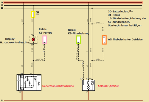

ein AT springt aber nur auf Wählhebelstellung P und N an .
in den beiden Positionen P+N ist die Startfreigabe für den Anlasser !
das Signal vom Zündschloß wird über den Wählhebelstellungsschalter
am Getriebe geschleift und geht dann zum Anlasser .
ist statt Stellung P schon einmal Stellung N probiert worden ?
im Bild,die gestrichelte Linie !
Ladesystem-omega
