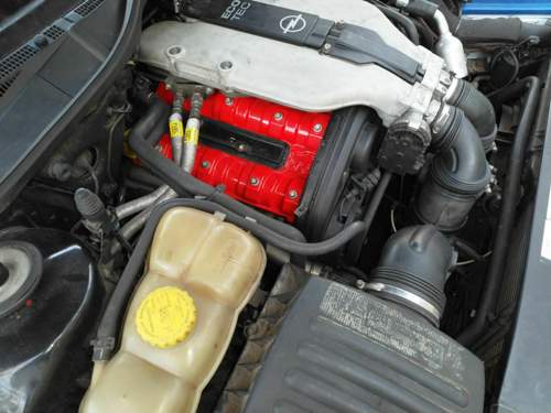

Wer kann mir raten? Habe heute bei meinem Omega B 3.0 Ventildeckel aus Alu vom Vectra B einbauen lassen und Opel hat die Deckel seitenverkehrt herum eingebaut, also den Öleinfüllstutzen auf der Fahrerseite, wo er nicht hinpaßt. Jetzt müßte ich jedesmal, wenn ich Öl nachfüllen will/muß, vorher das Magnetventil abbauen. Das müßte die Opel Ruhrdeich-Gruppe (Moers) doch wieder auf deren Kosten geradebiegen. Ich Hornochse hab‘ auch schon bezahlt. Na, mal sehen, was es wird morgen. Hat Jemand von Euch schonmal derart umgerüstet und weiß, daß der Öleinfüllstutzen vom Aludeckel dann vorne rechts sein muss?

Soviel ich weiß passt zwar der Deckel aus dem Vectra auch beim Omega drauf, dennoch sind die unterschiedlich: da der Motor im Vecci ja quer drinnenliegt ist die Öleinfüllöffnung dort seitlich. Setzt man den jetzt beim Omega rein hat man die Öffnung halt an einer ungünstigen Stelle. Ich denke, da ist nichts verkehrt reingebaut, das ist einfach ein anderer Deckel der anders gebaut ist als der originale. Da wirst du wohl damit leben müssen. Aber man füllt ja auch nicht jeden Tag Öl nach, oder?

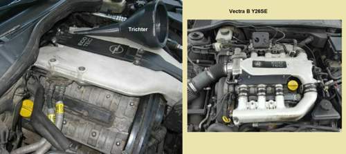

Auf der Beifahrerseite könntest du mit Trichter nachfüllen

Der Ventildeckel müßte auf die andere Bank (Bank I)
Da sitzt er zwar auch schlecht (Nur mit Trichter und Schlauch) erreichbar, aber eine andere Möglichkeit gibt es so erst mal nicht. Man könnte den Deckel zu einem Fachbetrieb geben und umarbeiten lassen, dann wird der Stutzen mit einer Fräse ganz präzise rausgetrennt und an der richtigen Seite eingeschweißt, der an der Stelle entfernte Flicken wird dann an der alten Stelle vom Stutzen eingeschweißt, um das Loch zu schließen.
Der Vectra hat den Motor eben quer eingebaut und nicht wie der Omega B längs.😛😉

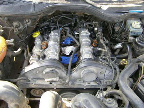

Beim Vectra
Alu Deckel beim Omega B
Yo, Jungs, alle Beiträge, die ich bis dato gelesen hatte, drückten aus, daß die Einbausituation zwar ungünstig ist, aber auf der richtigen Seite durchaus machbar.
Es geht ja schlicht bloß darum, daß Opel die Ventildeckel jeweils auf die verkehrte Seite eingebaut hat.
Nur diesbezüglich möchte ich Infos und Euren Support - am besten von jemandem, der diese Arbeiten bereits selbst einmal vorgenommen, bzw. erfolgreich in Auftrag gegeben hat.
Danke sehr, Kurtberlin, diese Fotos sind in der Tat hilfreich. Danke vielmals..!!
Yepp, Calli2011, danke auch Dir sehr!
